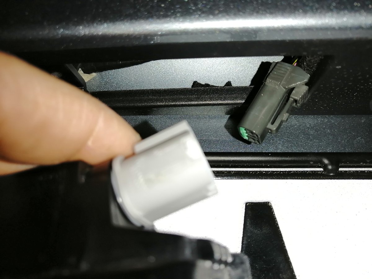

Ciao a tutti,
proprio oggi ho sostituito le luci targa con un paio di lampadine LED ben più moderne delle classiche ad incandescenza ormai decisamente vetuste. Non è un lavoretto semplicissimo ma si può fare...
A fine lavoro ho scoperto che il portalampada può anche non essere ruotato per estrarlo perché dotato di attacco a baionetta con sblocco. Consiglio di utilizzare un cacciavite a snodo per togliere le viti dei portalampada perché messe in posizione scabrosetta. Se riesco posto foto, portate pazienza perché con tutta questa tecnologia mi trovo a malpartito. :nonso::nonso::nonso:
in basso a sinistra trovi “allegati”, da lì puoi scegliere la foto da allegare, una volta inserita e atteso il caricamento puoi scegliere se postarla in miniatura o dimensione intera sotto il messaggio ;)
Dovrei esser riuscito
Ad inizio lavoro ho ruotato i portalampada ma soprattutto a quello destro si sono un po rovinati i dentini di tenuta, qualcuno di voi sa se è possibile acquistarne di nuovi ? Stanno su anche così ma la cosa mi scoccia un pochino. Mi riferisco alla parte grigio chiaro in foto.

Comunque, hanno proprio limato anche sul cavo elettrico....
Infatti :nonso:
Bisognerebbe vedere se esistono in commercio delle prolunghe sennò ogni volta che si ha necessità di sostituire una lampadina diventa una battaglia.
Infatti :nonso:
Concordo pienamente. Specialmente sul lato destro anch’io ho fatto molta fatica a sostituire la lampadina, non tanto ad inserire il portalampada quanto poi a ruotarlo per farlo incastrare... bastavano veramente pochi centimetri di cavo in più, c’è da pregare che non si brucino mai queste lampadine ?
Comunque ripeto, solo a lavoro quasi finito mi sono reso conto che bastava sbloccare l' attacco a baionetta per rendere il tutto molto più agevole...ma ormai i dentini di fermo a forza di provare e riprovare si erano un pochino logorati... :old::old:
Io le ho fatte montare alla concessionaria, intervento in garanzia, non è accettabile che non si possa cambiare una lampadina come da documentazione del libretto di uso.
Hanno smontato il portellone, e verificato che il cavo non è schiacciato ma proprio corto, avranno risparmiato proprio al centesimo.
Se si brucia la riporto in concessionaria.
Per sette anni.
:finger:
il fatto che fosse corto mi era già balenato in testa leggendo che tutti hanno problemi con la lampadina destra...
è che loro le montano in catena di montaggio dall'interno, ma il genio dell'ingegnere non ha pensato che poi l'utende deve farlo dall'esterno...
succede anche con parti meccaniche del motore, che per la loro sostituzione è previsto di smontare tutto l'avantreno (non sto parlano di questa auto, ma in generale..) ;)
Comunque per chi si dovesse cimentare nel cambio luci targa è sufficiente sapere che non è indispensabile, anzi potenzialmente deleterio, ruotare i portalampada in quanto è sufficiente sganciare l'attacco a baionetta posto sullo stesso come dalla foto che ho postato in precedenza. Buon lavoro.
