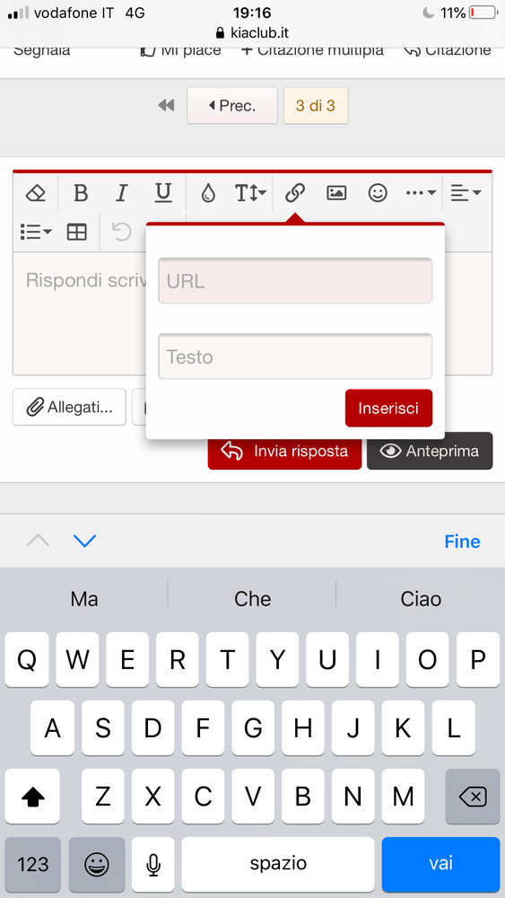

@Zibebbo per YouTube è molto semplice: una volta che hai caricato lì il video (ti basta creare l’account e seguire le istruzioni per il caricamento da smartphone tablet o pc), per metterlo qui devi solo allegare l’URL (ti metto uno screenshot per spiegare qual è il bottone da premere ;) ) e il gioco è fatto ;)
Grazie mille ilmat, così stando le cose penso proprio di riuscirci.
