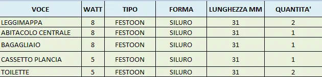

Le luci all'interno dell'abitacolo sono le seguenti:
Vedi l'allegato 10667
PS: Da libretto conducente Kia Cee'd - GDI 1.6 - 2 volumi - anno 2017

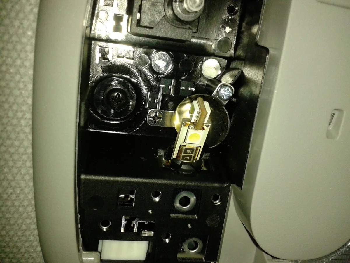

AGGIORNAMENTO: a differenza di quanto riportato nel libretto, la lampadina del portaoggetti non è del tipo a siluro, almeno nella versione 2016 > ma quella nella foto allegata:

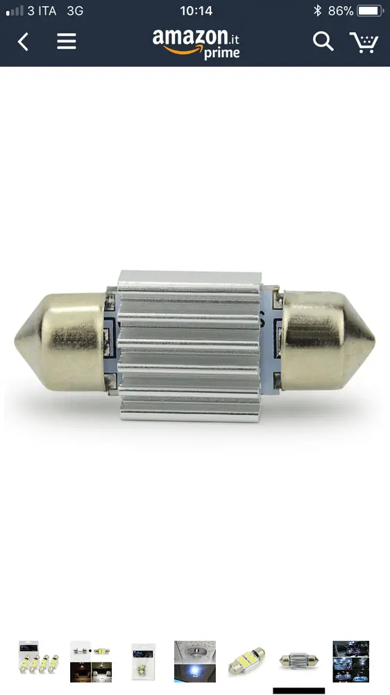

Ciao! Io ho comprato queste su Amazon, €9.90 ..31mm fin li ci siamo, unico problema che il dissipatore, posizionato sopra al led, tocca i contatti della plafoniera , facendo saltare il fusibile , credo che proverò ad accorciare tale oggetto , magari con una lima per unghie , (dato che è di alluminio) per risolvere il problema ...
