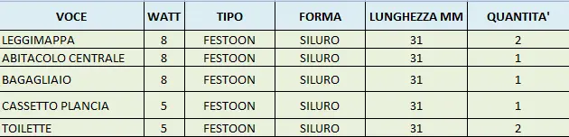

Le luci all'interno dell'abitacolo sono le seguenti:
PS: Da libretto conducente Kia Cee'd - GDI 1.6 - 2 volumi - anno 2017
