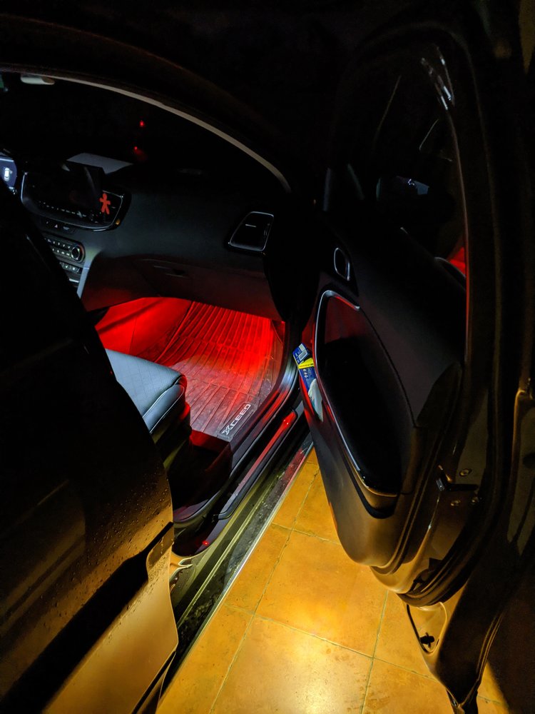

Anche l'illuminazione dell'abitacolo in rosso è collegata all'apertura delle porte oppure quella è costantemente accesa?? In tal caso l'hai creata tu o anch'essa è un accessorio originale??queste sono originali, le ho prese senza logo, ci sono solo per porte anteriori, la foto è in un garage al buio
Vedi l'allegato 26541
Ciao ruvido, finalmente ho trovato anch'io il tempo per fare la modifica e vanno alla grande... molto meglio del logo... appena le reinstallo posto foto. Grazie del consiglio. Intanto guarda cosa ho trovato su AliExpress... installabili su qualsiasi auto...Se non hanno le viti allora sono sicuramente ad incastro, non c'è altra soluzione. Prova a fare leva piano-piano con una vecchia carta di credito.

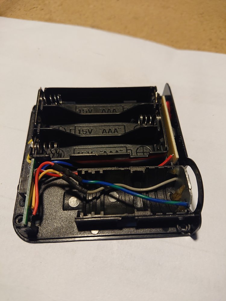

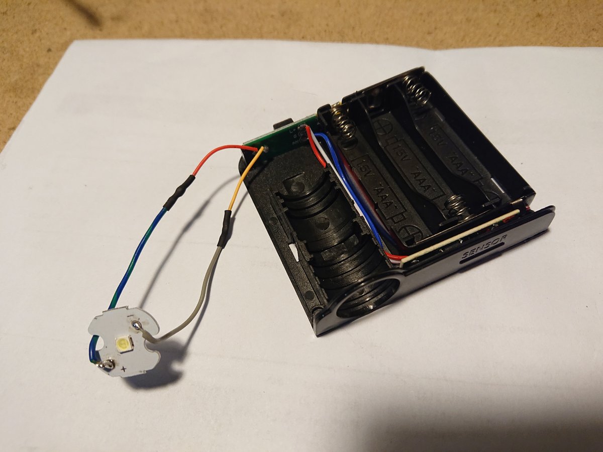

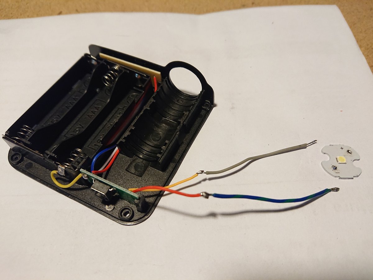

Ed ecco un po' di foto della modifica.
Qui ho prolungato i fili:
Vedi l'allegato 27227
Poi ho protetto la giunzione con guaina termorestringente e li ho risaldati sul led:
Vedi l'allegato 27228
Infine ho fissato il led con qualche punto di colla a caldo negli angoli:
Vedi l'allegato 27229
L'unico dubbio che mi rimane è se rimangono attaccate con il biadesivo che era in dotazione. Tu che le hai da un po' che dici?
