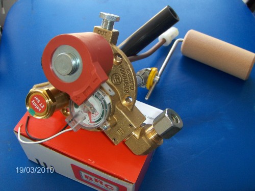

Se non risolvi il problema dell'indicatore, credo debbano sostituire il galleggiante della bombola toroidale gpl!! Tutto in garanzia! ;) Sempre se abbiano cercato di settarlo via centralina!!
Per gli impianti di ultima generazione, quasi tutto è REGOLATO DALLA :
MULTIVALVOLA.
La multivalvola, è un dispositivo multifunzione da installare su serbatoi per le autovetture a gas GPL ed é equipaggiata con i seguenti accessori:
a) Dispositivo di limitazione di riempimento del serbatoio all’80%; b) Indicatore di livello; c) Valvola di sicurezza alla sovrappressione (PRV); d) Valvola di sicurezza alla sovratemperatura (PRD); e) Elettrovalvola di intercettazione; f) Dispositivo di limitazione di eccesso flusso; g) Valvola di non ritorno verso la presa di rifornimento; h) Rubinetto manuale sulla via di uscita.
