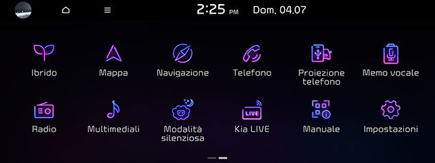

scusa ma hai nel menu la voce "Ibrido"? secondo il manuale dovrebbe esserci (anche per MHEV) - la prima in alto a sx
Vedi l'allegato 35001
ilenia ha una diesel MHEV, quindi uguale alla mia. L'unica cosa che mi viene da aggiungere è che forse non ha la batteria carica a sufficienza per poter fornire energia al motore elettrico, in caso di richiesta immediata di potenza.
Se non è questa la causa, allora è meglio chiedere in officina.
si avevo capito che ha la MHEV infatti la PHEV (plug-In ) nel manuale ha un menu diverso (si chiamerebbe PHEV) con percentuali, strada percorsa, ecc... mi dite quindi che il menu in realtà non è come quello descritto sul sito quindi.... ?? ? In effetti si dice che le funzioni potrebbero essere diverse da quanto descritto, ma era previsto un menu per la MHEV e un menu per le PHEV.. l'hanno... ridotto in Italia allora... oppure è solo per altre auto (es la Sportage MHEV)
Vedi :
se ci fai caso c'è la sezione dello standard Gen5W per il veicolo "elettrico", per l'"ibrido", e per il "plug-in"...non capisco a questo punto perchè l'hanno "castrato".... visto che c'era!
non ci ho mai badato ora controllo ma penso di no perchè altrimenti lo avrei notatao ... almeno credo. Grazie
se non c'è non l'hanno messa nella famiglai Ceed.. anche se non ne capisco il perchè....considerato che il software ce l'avrebbe!
