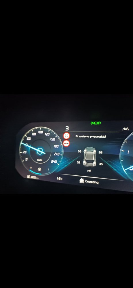

Eccoti la foto di quello che devi vedere se la batteria è almeno al 70% o poco meno, ripeto, alzare il piede dall acceleratore, (tutto eh)
Vedi l'allegato 35045
Mai compraso nella mia auto .... ci riprovo. Grazie

Grazie forse si non mi sono spiegata bene. Comunque ho provato ad accelerare repentinamente in diverse circostanze ma nello schermo ( foto allegata) non si vede alcun tipo di flusso il tutto rimane sempre grigio. Ci ha provato anche mio marito in più occasioni ma non si muove nulla. Prima di chiamare il concessionario volevo essere sicura che fosse come mi avevano detto. Grazie della risposta
La tua auto è identica alla mia, la foto che mostri la vedo nella mia modalità folle, quando ricarica vedi appunto la parola (ricarica) e come una scossa una linea che va da sinistra a destra, verso il retro dove vedi un icona a forma di batteria, a me funziona in discesa con marcia inserita togliendo il piede dall acceleratore, l auto e in frenata trattenuta, oppure quando freno, ma non sempre devono esserci le condizioni, tipo un po di kilometri, e qualche altra cosa che riguarda la temperatura esterna mi pare, se a te non va, un motivo può essere come il mio, la batteria, mi è stata cambiata e in garanzia, ti chiedo, funziona la start & stop? E un segno di batteria buona,

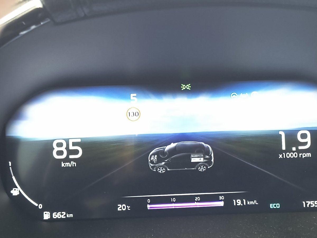

Va bene mi fido perché sembri competente, però nel mio piccolo e facendo prove ho notato che la batteria davanti se non è almeno al 70 % non aiuta il coasting a funzionare e neanche lo S & G, di sicuro vedo alla guida la carica che da nelle frenate e quando alzo il piede con marce inserite, poi quando si ricarica inizia il coastig, quando il coastig non va e perché lo sostituisce la fase di ricarica..e così via
...grazie per la fiducia, ho solo cercato di capire come funziona il sistema MHEV sulla mia Xceed, ancora prima di acquistarla e a quali vantaggi fiscali avrei avuto accesso (sconti, incentivi etc). Diciamo che soluzioni tecniche di questo tipo servono principalmente per questo. È vero che si ottiene un certo risparmio di carburante sfruttando bene il Coasting, ma non si parla di miracoli. Io con una guida attenta e condizioni di traffico non ottimali, ho percorso 40.000km consumando un litro di gasolio ogni 19,4km (media generale da CDB).
Ma tornando al tuo commento, non capisco come fai a vedere lo stato di carica della batteria anteriore da 12V.
Sulla mia non c'è alcun indicatore di carica, magari è stato aggiunto sulla versione restyling...?
Mi sembra di capire che quello che vedi sul cruscotto quando alzi il piede dall'acceleratore, con la marcia inserita, sia il flusso (azzurro) dell'energia elettrica prodotta dal motogeneratore che, trascinato dall'inerzia della macchina, ricarica la batteria posteriore da 48V.
Nel momento in cui la batteria da 48V raggiunge il livello di carica sufficiente, ecco che si attiva il Coasting.
Ma (almeno sulla mia auto) non c'è nessun indicatore dello stato di carica della batteria posteriore da 48V.
