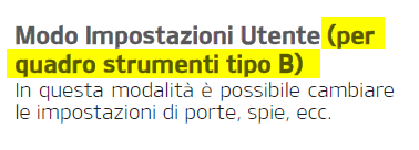

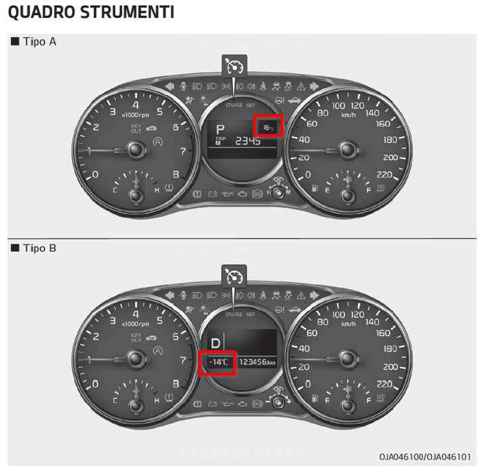

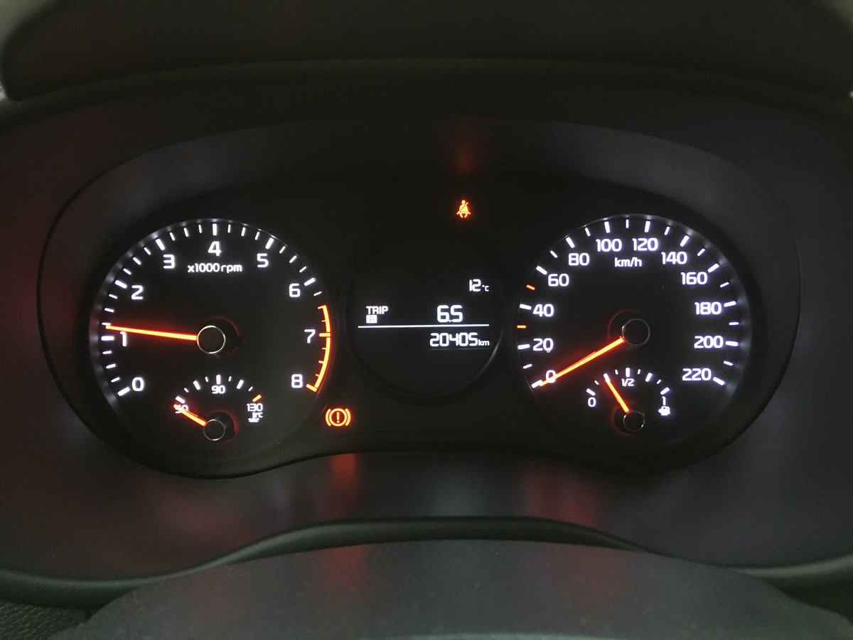

Guardando poi il volante, tu hai ovviamente il tipo "A":
la "modalità impostazioni utente" è disponibile solo per quadro strumenti di tipo B:
Adesso la domanda è: quale dei due quadri strumenti hai sulla tua auto? Io penso il tipo A, la posizione della temperatura esterna dovrebbe chiarire il dubbio:
Probabilmente la tua auto non ha tale funzione "in dotazione". O no?!

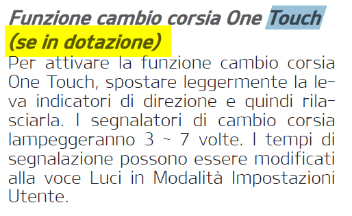

Quindi Kia ha prodotto un modello di auto con funzione cambio corsia One Touch che però non può essere configurata? Le frecce mi lampeggiano tre volte ed amen... non posso aumentare il numero di lampeggi e non posso disabilitarla.
Non tutte le versioni hanno tutte le opzioni, com'è normale che sia.

Fondamentalmente dopo due anni mi sono reso conto che avere solo tre lampeggi di cambio corsia One Touch sono pochi e quindi volevo aumentarli, tutto qui.
Tre lampeggi mi pare sia lo standard di quasi tutte le auto.
Sulla Sportage in effetti è possibile settarne 3 o 5.
Però l'ho capito dopo mezz'ora ...
Se KIA ha pensato di permettere una impostazione maggiore del numero dei lampeggi, immagino sia legato ad una indagine di mercato che ha fatto emergere la richiesta di questa funzione. Comunque mi farò bastare i tre lampeggi ;)

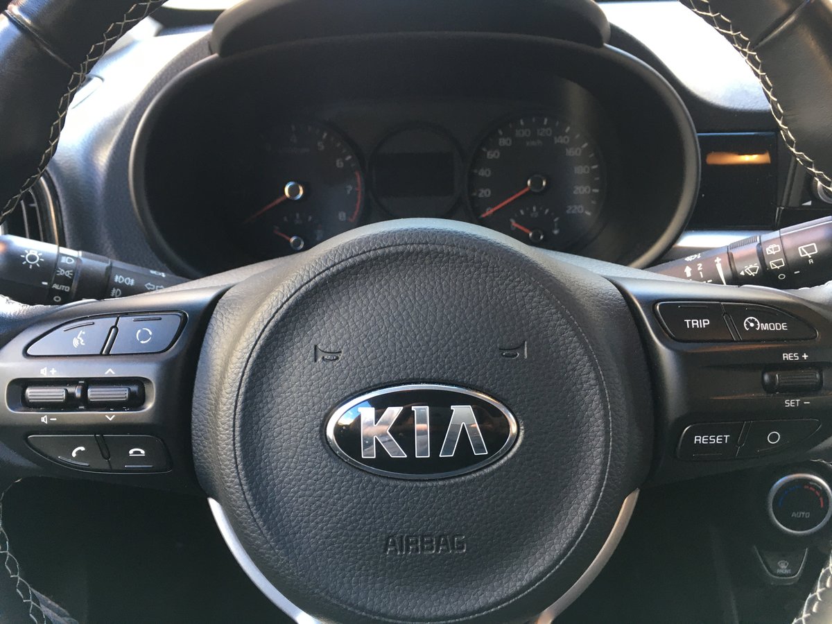

Si Ivan, non posso entrare in "Impostazioni utente" perchè non è previsto nel mio modello di Kia, pazienza mi accontenterò dei tre lampeggi.
Vedi l'allegato 29395

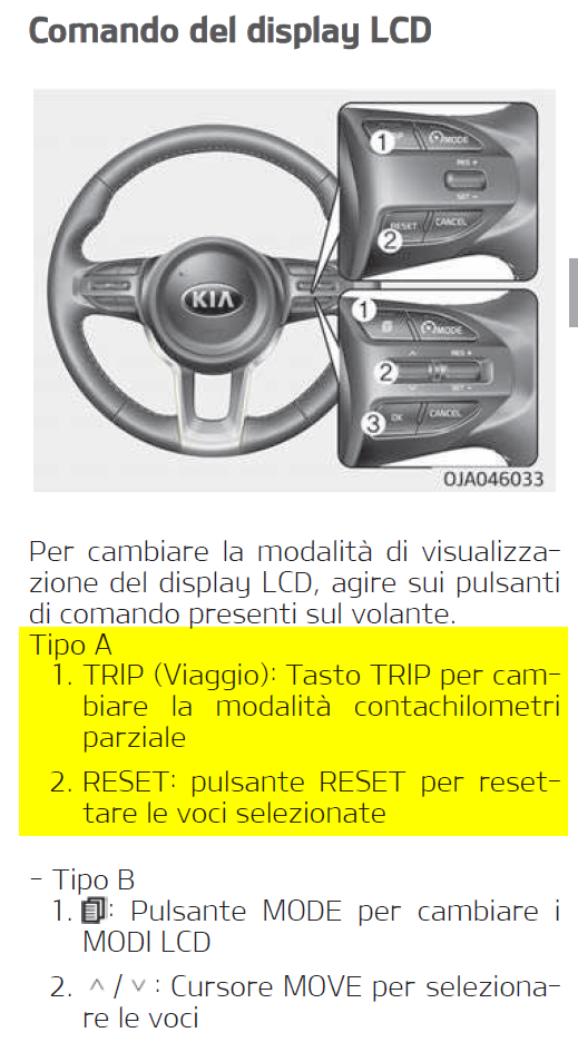

Mi scuso con tutti e correggo quello che ho scritto nel mio post di inizio della discussione. Sul mio volante è presente il pulsante MODE ma non è presente il pulsante con il disegno delle due pagine sovrapposte come in altri modelli di KIA.
Come ben conoscerete già tutti i pulsanti:
Trip mi da informazione su km fatti (parziali Trip A e Trip B) più informazione sui consumi e km disponibili prima del rifornimento
Mode mi permette di impostare il cruise control ed il limitatore velocità
Reset cancella i km parziali
O disattiva le impostazione del pulsante Mode
Il pulsante a sinistra con le frecce a forma di cerchio permette di cambiare i diversi input dell'autoradio (AM,FM, ....)
Gli altri pulsanti è evidente dal loro disegno per capire a cosa servono.
Quindi ripropongo la domanda: come posso accedere alle Impostazioni Utente?
Penso che la tua non abbia questa opzione,come quella di un mio amico.Se è il modello base.Sulla mia xl line è presente e si possono cambiare i parametri.
