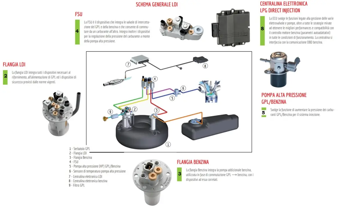

grazie per la risposta AFU 1600 , sono stato in un officina autorizzata BRC perchè ho un problema sulla segnalazione della riserva , mi suona il cicalino quando ho ancora due pallini verdi sul display e questo mi succede solo quando viaggio in autostrada nel percorso urbano tutto funziona regolarmente , mi ha detto che ha controllato tutto quello che poteva ed era tutto o.k. , non ha risolto il problema dicendo che bisognerebbe avere inserito il pc quando fa il difetto per fare una diagnosi e che il mio impianto ( LDI ) è un impianto molto sofisticato che crea strani problemi , quindi ho pagato 50 € di mano d'opera e tenuta fermo l'auto per un giorno per avere ancora il problema
