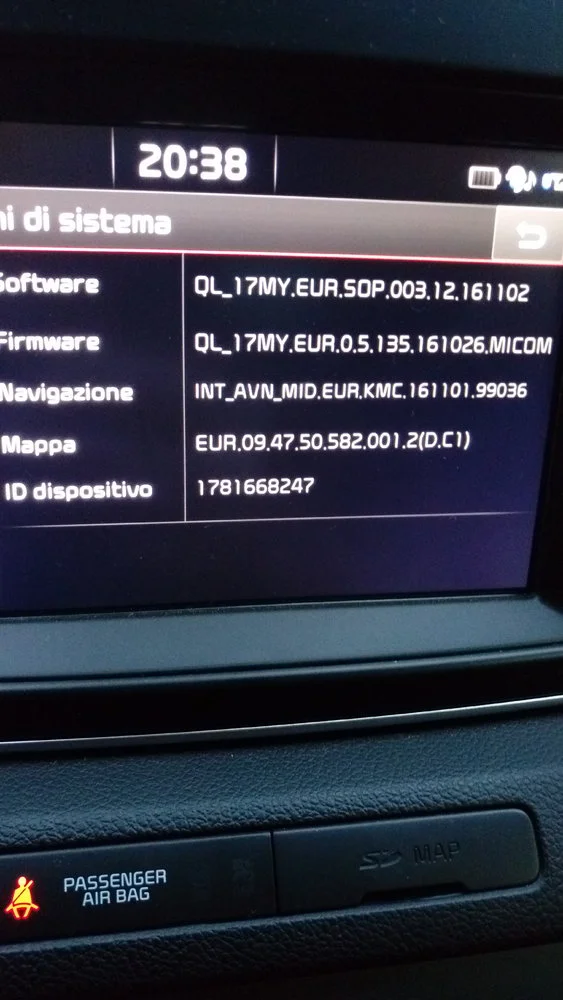

Ecco qua
Ciao grazie, vedo che è completamente differente, anche il come presenta l'informazioni...
mah...
adesso quando riapre l'officina staremo a vedere cosa mi dicono...

Andrea, verificando la tua schermata con la mia ti dico che tu hai le voci Firmware e Navigazione obsolete
La mia macchina è stata prodotta a maggio 2017 e ritirata dal concessionario il 10 luglio e nelle info sistema trovo tutto come te a parte le voci suddette di cui ti riporto i codici versione
Firmware QL_17MY.EUR.0.5.139.161118.MICOM
NAVIGAZIONE INT_AVN_MID.EUR.KMC.16209.100733
NB: Per chi ha la GT LINE, avendo un sistema infotainment diverso, riscontrerà sempre codici versione differenti.
