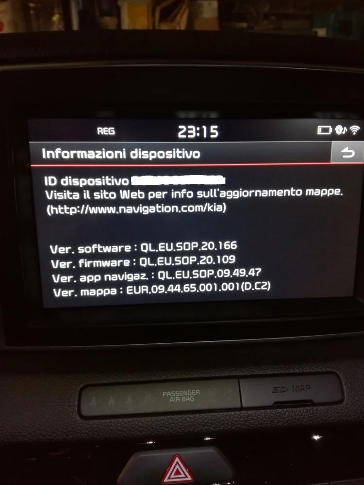

Ragazzi sulla mia autoradio non è riportata nessuna dicitura MY_xx
vi allego la versione..
ripeto la mia non ha la possibilita di abilitare android Auto

No, le MY 2016 anche se automatiche avevano il freno di stazionamento a pedale, se il tuo è elettronico inizio a pensare che rientri nella sfortunata casistica menzionata da Patatoso e cioè, potresti avere una MY 2017 con Navi 2016, anche il fatto che non hai la compatibilità Android Auto ed Apple CarPlay sembrerebbe confermare questa ipotesi.

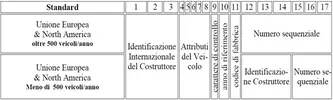

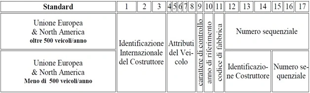

Ecco come si legge:
Il numero di telaio, VIN1 nel linguaggio dell’auto, è composto da una sequenza alfanumerica di 17 caratteri ed è stato sottoposto a norme internazionali sin dal 1980, con la Norma ISO 3780 (dopo una prima norma del 1979 ISO 3779), che è implementata in tutto il mondo con qualche differenza, non sostanziale, tra USA e Europa.
La logica di composizione del VIN è la seguente
La definizione del campo 10 è normalizzata dalla norma ISO 3778 come illustrato nella tabella seguente

Come dicevo in un precedente post, la produzione del MY 2017 NON è iniziata in concomitanza all'inizio dell'anno, quando sono andato ad informarmi per l'acquisto della Sportage era Novembre 2016, e le MY 2017 erano già in consegna.
Sembrerebbe, come successo ad altri forumer che tu sia in possesso di una MY 2017 con Navi 2016.
infatti la mia è codificata 2018 ( la decima cifra o lettera indica l'edizione )...la scocca (o telaio) è indipendente da come è assemblato il resto... basti vedere le versioni per l'italia differenti da allestimenti per altri mercati.
