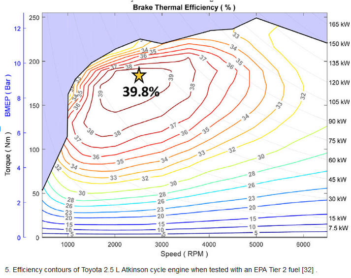

I motori a ciclo Miller, come quello della Niro, hanno un rendimento fino al 40% circa, contro un 25-30% del ciclo Otto, ma solo in determinate condizioni. Il consumo ridotto delle ibride dovrebbe essere ottenuto facendo lavorare il motore il più possibile vicino a queste condizioni (regime, carico), non tanto con l'alternanza di accensione/spegnimento, utile solo nel traffico intenso. La Yaris ibrida del 2013, a velocità costante di 90Km/h, ha un consumo istantaneo sotto i 3 l/100Km, con motore acceso fisso. La Niro circa il doppio, ma ogni tanto si spegne e recupera parzialmente. l'energia "riciclata" dal motore termico>generatore>batteria>motore elettrico, sconta la catena dei rendimeti di tutti i passaggi, mentre quella del motore termico è usata direttamente.
A titolo d'esempio, sotto il diagramma che fa vedere le curve di rendimento del motore Miller 2,5 Toyota.

Vedi l'allegato 36048

Corretto, in realtà però, nel nome del marketing, si fa molta confusione. Il motore Nissan 1,5 turbo 3 cilindri, deriva dall'Infiniti 2.0 VC-Turbo, a compressione variabile. Da quello che sono riuscito a capire, anche se definiscono il motore a ciclo Otto/Atkinson, si usa il manovellismo "atipico" per ottenere un rapporto di compressione variabile, non per differenziare la lunghezza della corsa di aspirazione/espansione, alla base del principio Atkinson.
Continuo inoltre a non capire come si faccia a parlare di motori Miller/Atkinson quando poi sono sovralimentati con turbo. Entrambi i cicli infatti riducono la cilindrata in aspirazione rispetto all'espansione, mentre il turbo fa esattamente il contrario, forzando più aria nel cilindro in fase di aspirazione.
Comunque, aldilà dei principi, alla fine conta il rendimento termodinamico e la capacità di un motore di mantenerlo nel più ampio range di utilizzo, dati oggettivi che sono però meno accattivanti nei messaggi di marketing. Rendimento termodinamico alto = bassa temperatura dei gas di scarico.
