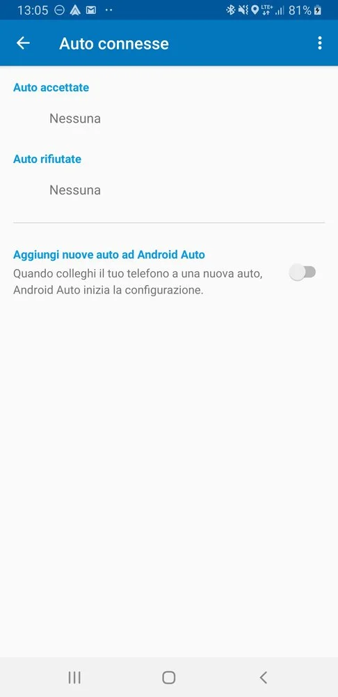

Non saprei… prova ad aggiornare android auto oppure a disinstallarlo e istallarlo nuovamente, come al solito verifica che il telefono sia aggiornato all'ultima versione del sistema operativo. Potresti provare anche se si connette ad altre auto.Ciao a tutti, Android auto non si connette più all'auto cosa che faceva regolarmente fino a ieri. Ho cambiato anche il cavo ma non succede niente. Inoltre sul telefono non riconosce più l'auto ( vedi foto)Vedi l'allegato 19278. Qualcuno sa cosa fare?

ma hai provato anche a spuntare " Aggiungi nuove Auto" ?Ciao a tutti, Android auto non si connette più all'auto cosa che faceva regolarmente fino a ieri. Ho cambiato anche il cavo ma non succede niente. Inoltre sul telefono non riconosce più l'auto ( vedi foto)Vedi l'allegato 19278. Qualcuno sa cosa fare?
Ho provato anche ad aggiungere nuova auto ma non se ne parla. Comunque fino a ieri andava tutto bene.ma hai provato anche a spuntare " Aggiungi nuove Auto" ?

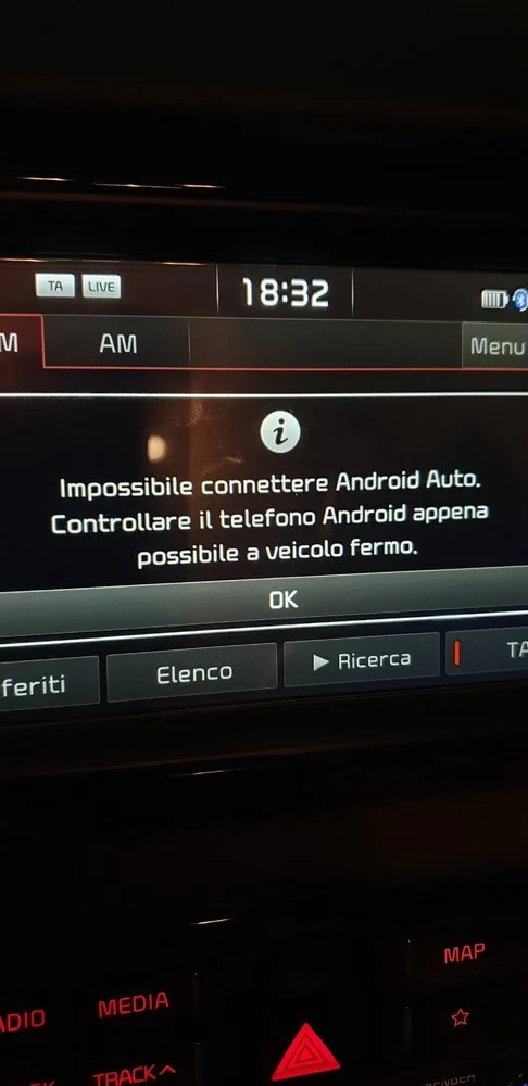

Stesso messaggio che da a meOltre al fatto che non si collega all'auto adesso mi da anche questo messaggio.
Vedi l'allegato 19283
La cosa strana,come detto, è che fino a 2 giorni fa non avevo nessun problema.
Dato che usavo android auto solo per waze e spotify come posso fare per continuare ad utilizzarli?
Si, credo dovro' aspettare qualche aggiornamento perché non funziona in nessun modo.potrebbe essere un problema con ultimi aggiornamenti dell'app. se hai completato la configurazione ( che ricordo con ultimi aggiornamenti va fatta con macchina ferma con cambio in P) mi sa che ti tocca spettare che risolvano con i futuri aggiornamenti. se vuoi fare un ultimo tentativo >impostazioni>app> android auto >cancella cache>disinstalla. reinstalla tutto e a macchina ferma prova a rifare procedura di configurazione.
