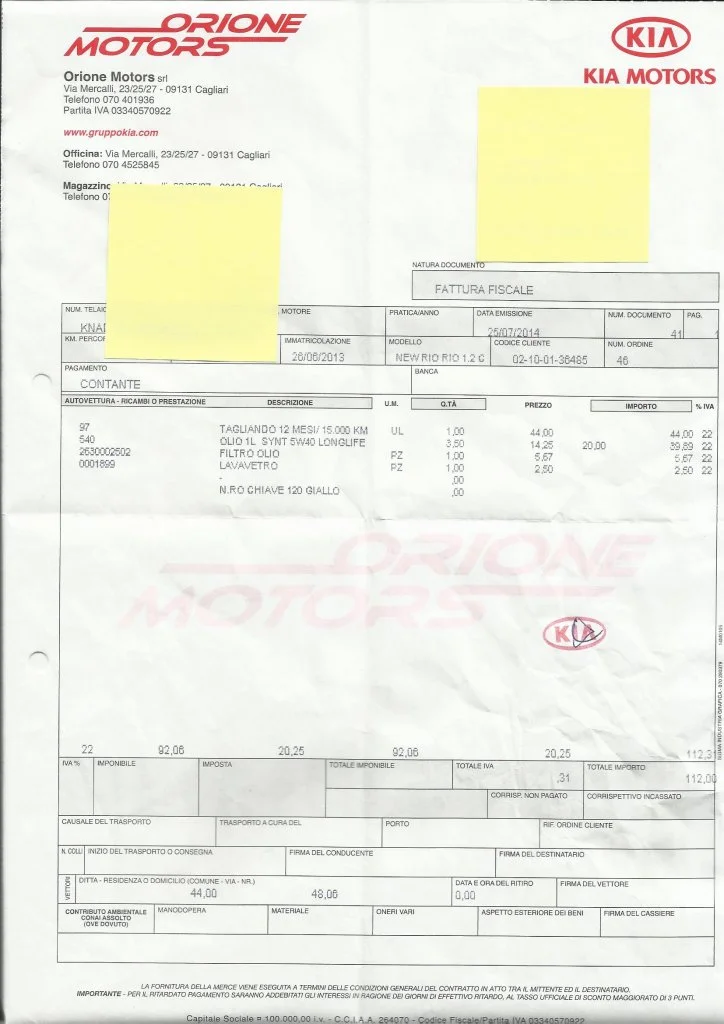

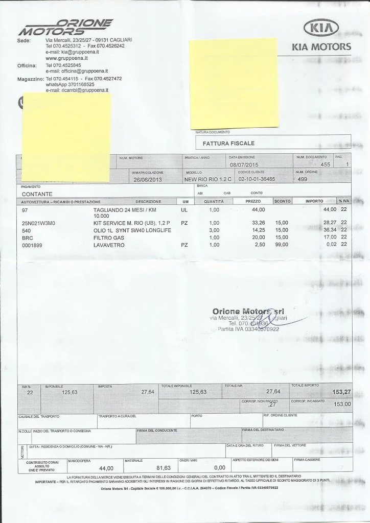

    Tagl.NewRioCool_07.2014.jpg Tagl.NewRioCool_07.2015.jpg Ciao SpaceYes,
    guarda che olio hanno messo in off. autoriz. Kia in quest'auto in garanzia (di mio zio)
    e noi che ci preoccupiamo della marca e del SAE (l'auto è con Imp. pos montato gpl BRC).

    Un 5W-40??? :eek:
    Secondo me era da contestare l'uso di questo olio su un GPL

    Magari approfondendo il discorso può darsi che tanto.
    Ricordiamoci che c'è:
    - il 5w30 per uso generico (Benz. Diesel, GPL,Metano ecc.);
    - il 5w30 per benz.;
    - il 5w30 per diesel;
    - il 5w30 per gpl;
    che sono seguite da sigle tipo: AH, AV, Fe; - cosi come il 5w40 -
    il 5w30 è un olio chiamato "Full Economy" perchè ofre meno resitenza fisica rispetto ad altri - risparmi carburante e recuperi qualchè cv in più - a differenza "irrisoria di 5w40" più marcata di un 10w40 e cosi via.
    Poi è un discorso " personale " quanto farsi durare l'auto (150.000 o 250.000 o 450.000).
    Certo che se la vendi dopo 70-150.000 è un incoscente "bastardata" per chi l'acquista.
    Teini conto che sto generalizzando.Ci tante di quelle variabili conosciute e non conosciute.
    Spero di essere stato almeno parzialmente chiaro.
    Poi puoi approfondire anche da altre molteplici fonti.
    ciao.
