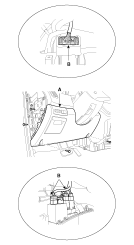

controllo se ce lo posto1. Rimuovere il coperchio laterale crash pad . Questo e ad incastro devi avere la porta aperta per rimuoverlo
2. Scollegare il connettore ( B ) .
3. Dopo aver allentato le viti di fissaggio del pannello il crash pad inferiore, quindi rimuovere il pannello inferiore ( A) .
Dopo aver allentato i bulloni di montaggio , quindi rimuovere il pannello di rinforzo ( A) .
per rimontarlo procedura inversa @RobHunter
