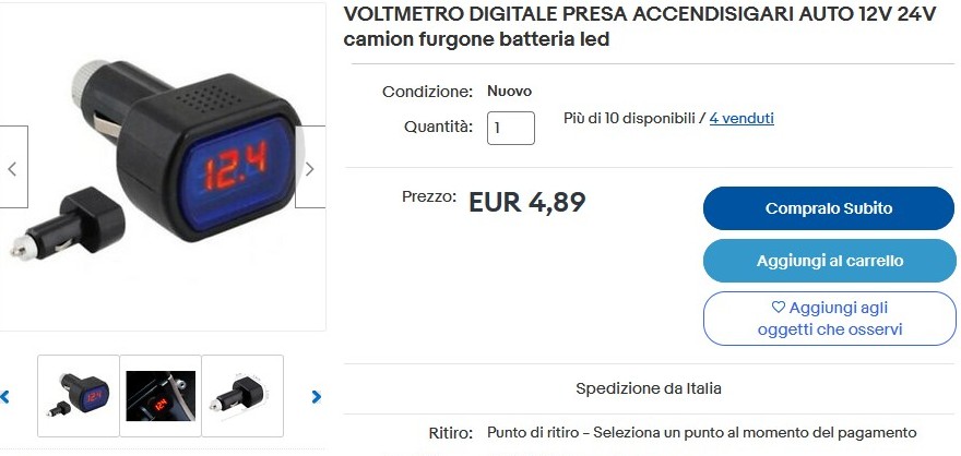

... non saprei come misurare la tensione...
cerca su Amazon (o quello che vuoi tu) 'voltmetro accendisigari' e ne troverai a decine a pochi euro (io ti consiglio la versione 'base' solo voltmetro, ma li trovi anche con termometro, prese aggiuntive usb ecc. ecc.)
Ti allego un esempio di cosa intendo (sono da inserire nella presa accendisigari che scommetto che, da qualche parte, hai anche tu)

Grazie non conoscevo questo accessorio. Preso e domani porta la Picanto al Service e vediamo cosa mi dice
