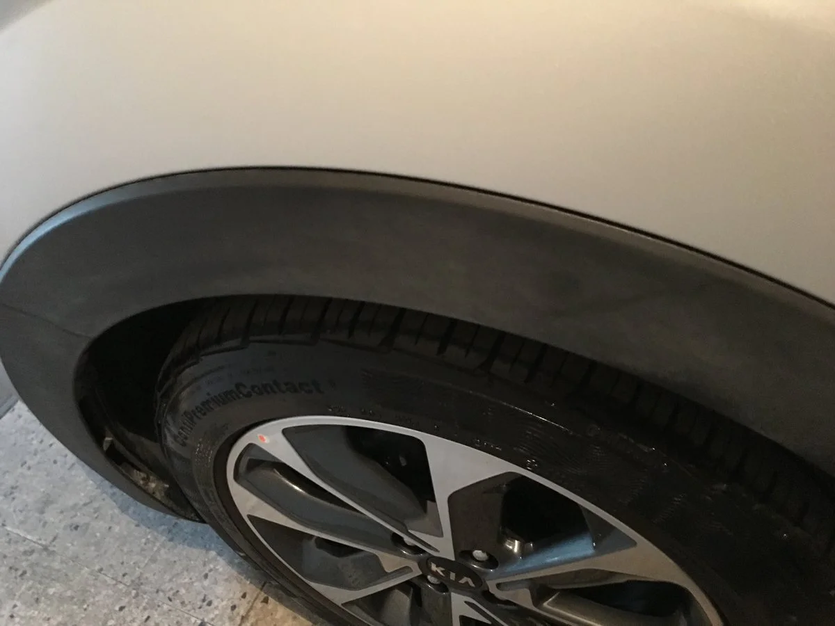

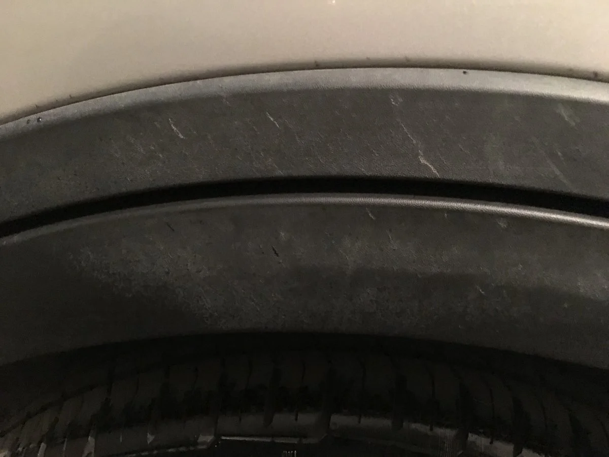

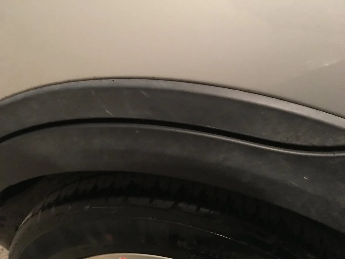

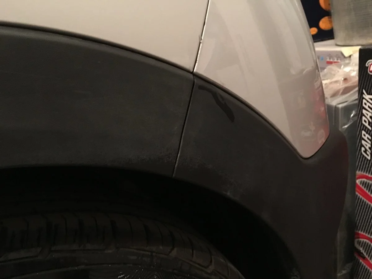

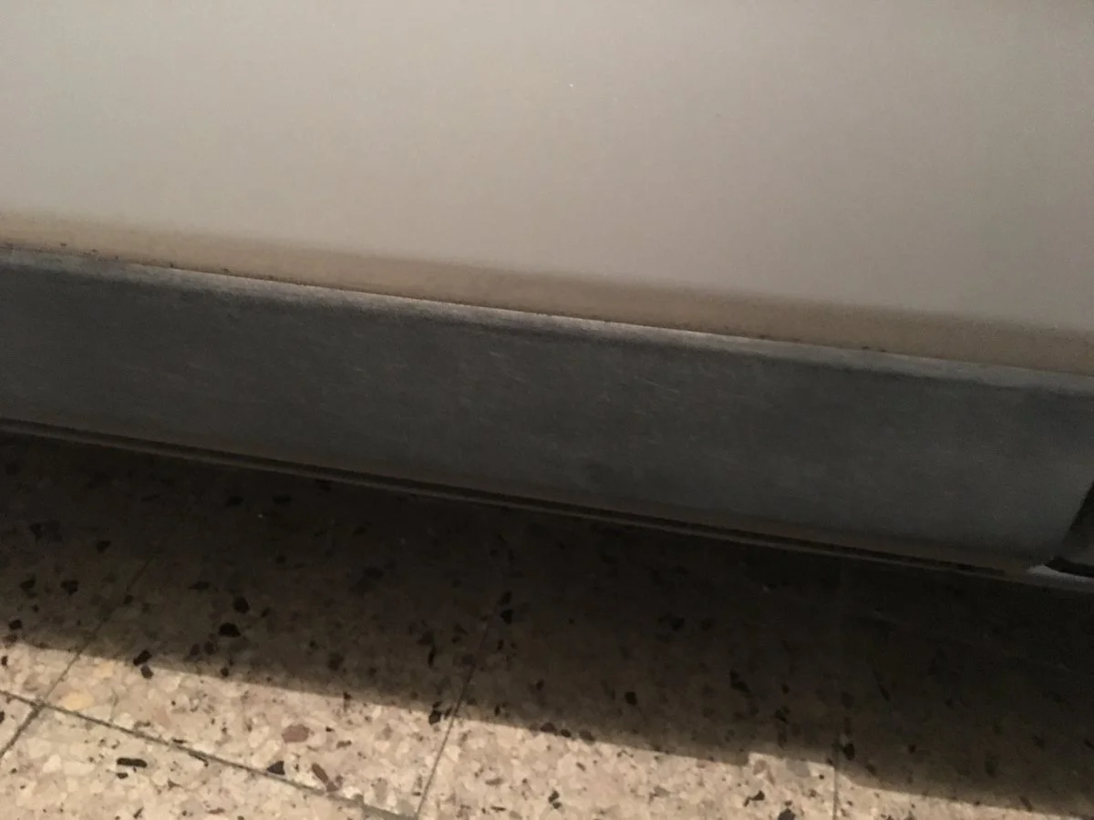

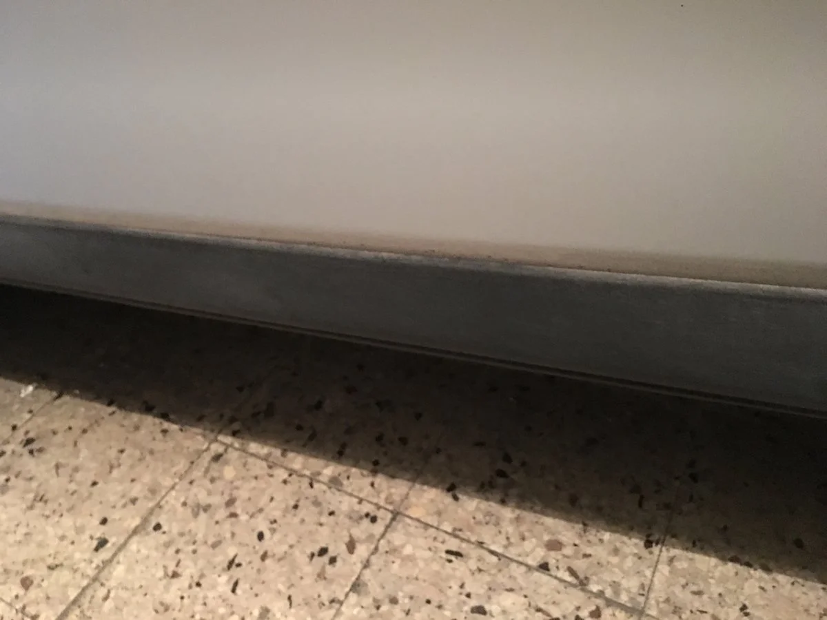

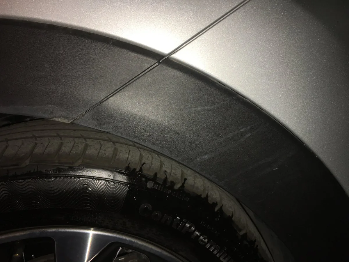

Buonasera a tutti, volevo chiedere se è successo a qualcuno che dopo aver lavato la macchina tutta la parte di plastica di sotto sia rimasta macchiata e si sia sbiadita, come se il colore nero fosse andato via. È un difetto della macchina o possono aver sbagliato al lavaggio? Alla kia dicono qualcosa in merito? Grazie a tutti

Hai provato a passare un panno umido per vedere se l'alone rimane?
Dalle foto a me sembra solo sporca... Ho anch'io quell'effetto sulle plastiche, però fino ad ora l'ho lavata sotto i rulli senza asciugare l'auto, sono certo che se mi mettessi con una spugna sulle plastiche, asciugandole successivamente con un buon panno sarebbe un'altra cosa. Quelle plastiche hanno l'aspetto poroso, lo sporco si ferma e si aggrappa molto più tenacemente rispetto una superfice liscia e lucida come le parti in lamiera verniciate.
Parere personale ovviamente, trovo che la mia sia così per i motivi sopra descritti..
anch'io rulli e via... però non ho mai notato quegli aloni.... prova con una schiuma attiva (pulitore) non lucidacruscotto.... secondo me sono solo aloni
Rulli su vernice nera? Non ci sono piccoli graffi?
no. . anzi sono proprio soddisfatto dei rulli che ho vicino casa... sono nuovi ed evidentemente la manutenzione è molto frequente...
Credo che non siano stati utilizzati detergenti giusti.. la macchina è ancora nuova.. anche se il sole cocente e le intemperie possono essere un problema per la plastica maggiore rispetto alla vernice.. chiedi un parere ad un carrozziere vedi che ti consiglia
allora.... ti do questo consiglio... prendi il WD40, spruzzalo sopra e passagli un bel panno
poi verrai qui per ringraziarmi e mi spedirai una bottiglia di vino:)
ps. non sto scherzando, se non mi credi, leggi dietro la bomboletta nel descrittivo..
Ragazzi alla fine era semplicemente il detergente usato dal lavagista non lavato per bene. Portando da un altro lavagista e rilavando l’auto ho risolto. Incredibile!! Grazie a tutti!!
Comunque, a parte la vicenda finita bene, il consiglio delle plastiche rimane valido... per quelle non verniciate, puoi usare il WD40, non solo donerà brillantezza e rimuoverà impurità, ma proteggerà la plastica

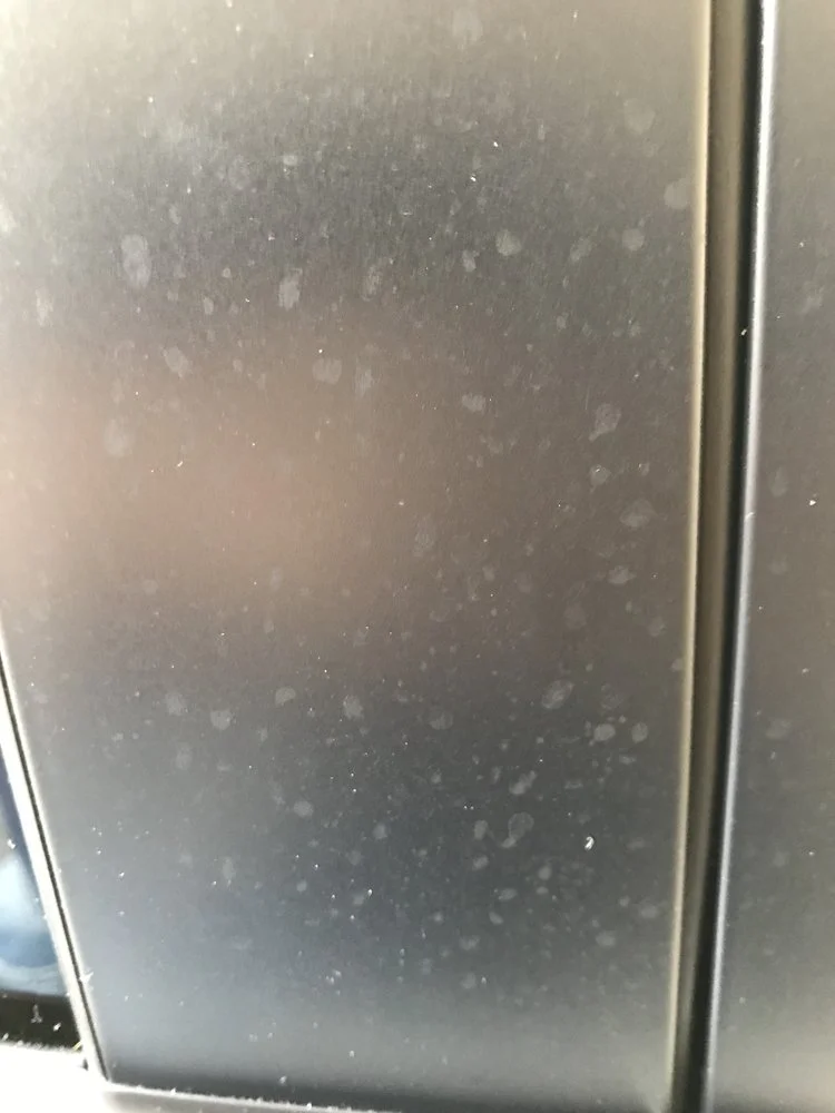

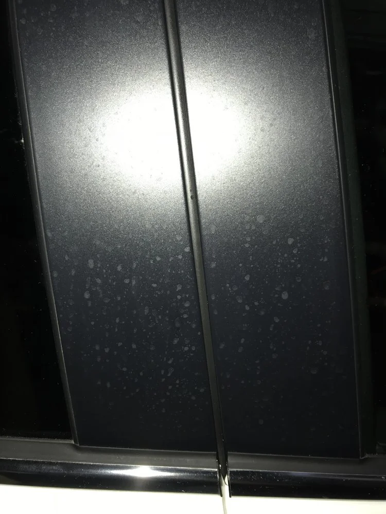

Ragazzi scusate se ritorno sull’argomento, ma ho notato che sui montati degli sportelli ci sono delle macchie simili, sia il carrozziere che il lavaggio mi hanno detto che potrebbe essere calcare, per il momento ho passato un lucido (tipo lucida cruscotto) sembra essere migliorato ma credo che la soluzione sia solo momentanea.
La macchina ha 10 giorni.
Ragazzi ecco le foto.
Che dite? Come risolvo?

credo basti lavarla ed asciugarla subito senza farla stare al sole
Dovresti andare in un lavaggio dove usano l'osmosi per risciacquare le auto, praticamente acqua demineralizzata che non lascia aloni se si asciuga da sola
