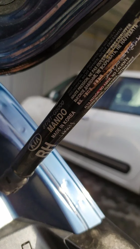

Buongiorno note che quando apro il portellone mi tocca accompagnarlo verso l'alto altrimento l'ultima parte della corsa la fa ad una lentezza disarmante.
nomale? soluzione o idee?

Prova a pulire ben bene le astine dei pistoncini ed a spruzzarvi sopra un po' di lubrificante siliconico... la tenuta dovrebbe essere garantita, mentre l'attrito dovrebbe diminuire, rendendo più rapida e fluida l'apertura del portellone. Tienici informati,

Di molle a gas ne esistono un infinità, si tratta di trovare quelle giuste per caratteristiche e dimensioni:

Non è quello, anche da nuovi si comportano così!

si ma se li mettono uguali tento mi fa, poi non è che non sta su, non va su, cmq provo a lubrificarli ho del lubrificante che uso per la catena della bici che dovrebbe andare bene. leggendo poi di assemblaggi non perfetti mi chiedo se non ci siano tensioni in gioco che aumentano l'attrito

Secondo me è questione di come si era abituati prima. Comunque ho misurato il tempo dall'apertura del portellone (con leggero accompagnamento della mano a salire) alla completa apertura (cioè quando si arresta a fine corsa) sono circa 7 secondi e gli ultimi centimetri sono molto lenti.

Puo' darsi che quelli che ti sostituiscono siano di marca diversa e quindi piu potenti nel far alzare il portellone ,per inciso il mio portellone si alza in maniera veloce.
Molla a gas originale, si è sempre comportata così, il video l'ho girato dopo aver pulito e lubrificato con spray al silicone.
