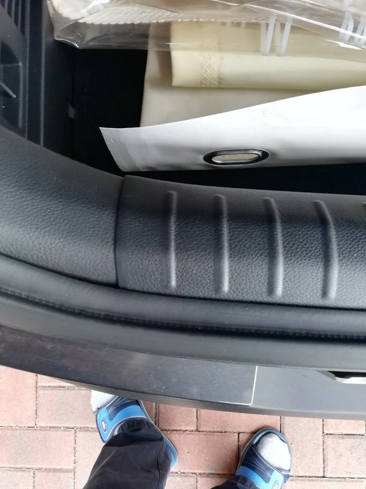

buongiorno a tutti! chiedo consiglio su cosa fare.. è da un Po di giorni che avverto scricchiolii di plastiche provenire dal portellone posteriore.. Non so esattamente il punto preciso.. anche perché il portellone si chiude perfettamente.. diciamo che avverto questo scricchiolio di plastica non tanto sulle buche... ma soprattutto su strada leggermente sconnessa o in accelerazione.. in particolare quando l'auto è più soggetta a vibrazioni.. abbiamo provato dall'interno dell'auto a fare peso sul portellone per tenerlo ancorato più saldamente alla base dopo la chiusura e sembra non sentirsi più alcun rumore... a questo punto la soluzione è andare in concessionaria.. però mi chiedo.. che tipo di intervento si potrebbe fare.. smontare e rimontare il tutto alla ricerca del problema? oppure sostituire... ma cosa sostituire visto che non si capisce dove intervenire? in effetti ho notato che la fascia in plastica orizzontale non del portellone, ma della base dove c'è il gancio... Non aderisce bene alla gomma e facendo pressione con le mani fa rumore.. però non è lo stesso rumore dello scricchiolio che avverto quando sono alla guida.. per cui il problema potrebbe essere sia il portellone sia la struttura in plastica dove aggangia il portellone..in questi casi sotto garanzia che intervento va fatto? sostituzione dei pezzi.. o cercare di sistemare alla buona quello che c'è?
Ti consiglierei di fare un salto in concessionaria per far controllare/registrare serratura e riscontro del portellone. Tienici informati.

Avevo lo stesso problema e ho risolto tirando su la guarnizione sopra la fascia con quelle nervature
si.. proprio li il problema... quella fascia in plastica orizzontale non è attaccata bene alla base.. infatti sulla mia c'e' una piccola fessura buco... se ci faccio pressione sopra fa un po di rumore.. ma.. la guarnizione sei riuscito a spostarla tu.. oppure lo hanno fatto in concessionaria? grazie del consiglio
L'ho fatto io senza attrezzi, il lembo più lungo che sporge lo tiri su un po alla volta e lo passi sopra al pezzo incriminato.... é più facile farlo che spiegarlo....
ho visto... in effetti lo posso fare anche io.. ti chiedo un ultima cosa.. ma tu hai sollevato la guarnizione perché sentivi rumori anche tu dal portellone? o lo hai fatto solo per una questione estetica poiché hai notato come sulla mia che questa plastica non aderiva bene alla base?.. in sostanza non vorrei che facendo questa operazione il problema non si risolva.. anche perché una volta tirata su la gomma poi non può più rientrare.. io vorrei risolvere solo il problema del rumore.. la questione estetica non è un problema che mi da fastidio. grazie

Ho sentito il portellone che scricchiolava quando la strada era sconnessa e ho constatato che tirando su la guarnizione, aggiungevo spessore, cosi ho risolto il problema. In ogni caso si smonta il pezzo centrale e lo si rimonta sopra la guarnizione.
bene... a questo punto lo farò anch'io... la problematica è identica alla mia... scricchiolii di plastica..a questo punto si può benissimo pensare ad un errore di montaggio che interessa tutti.. perché effettivamente pensandoci bene... che utilità avrebbe la guarnizione la gomma in quel punto se poi viene coperta dalla plastica? praticamente nessuna... l'unico motivo che posso capire abbia indotto a inserire la gomma sotto la plastica può essere forse che essendo sporgente può facilmente rompersi se non si fa attenzione quando si carica la macchina con oggetti pensati.. se si appoggiano li sopra la gomma può facilmente rovinarsi.. grazie molte

come promesso vi aggiorno sugli sviluppi del mio problema al portellone. questa mattina sono stato in concessionaria e il meccanico ha risolto il problema. Agli angoli del portellone ci sono dei pomelli in gomma. li ha semplicemente regolati.. svitantoli un Po in modo che aderiscono meglio dopo la chiusura. A seguito delle vibrazioni col tempo possono spostarsi.. per cui vanno regolati. Ha poi provato anche la soluzione di tirar fuori il gomma di guarnizione che passa sotto la plastica.. però mi ha consigliato di non farlo... sia per una questione estetica.. sia perché potrebbe rovinarsi facilmente nel punto di dislivello tra le 2 plastiche.. tanto poi il problema lo abbiamo risolto con la regolazione dei pomelli
