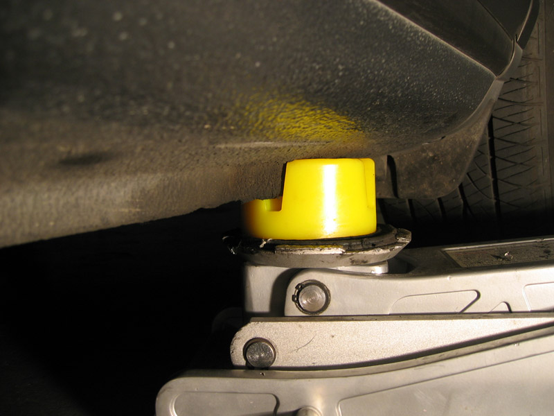

Ma hai una protezione in gomma sul piattello??
Yes, è un cric comune (preso in offerta all'OBI),
Non metto nessuna protezione, la base del piattello è fatta come i merletti di una torre, ed è mobile, l'unica accortezza è di ruotarla in modo che appoggi uniformemente al punto di sollevamento previsto, e non ho avuto problemi.

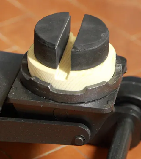

Non trovo un adattatore già fatto in plastica, lo posso fare di legno. Dove hai trovato quello in plastica?
Alla fine, basta unire due pezzi di legno con delle viti!
Oppure.....preso da un altro forum alfa! Fatto a mano!
Altrimenti, puoi trovare qualcosa su ebay (meglio se stranieri!) sotto la voce "tamponi" in gomma per ponte o cric ;)
