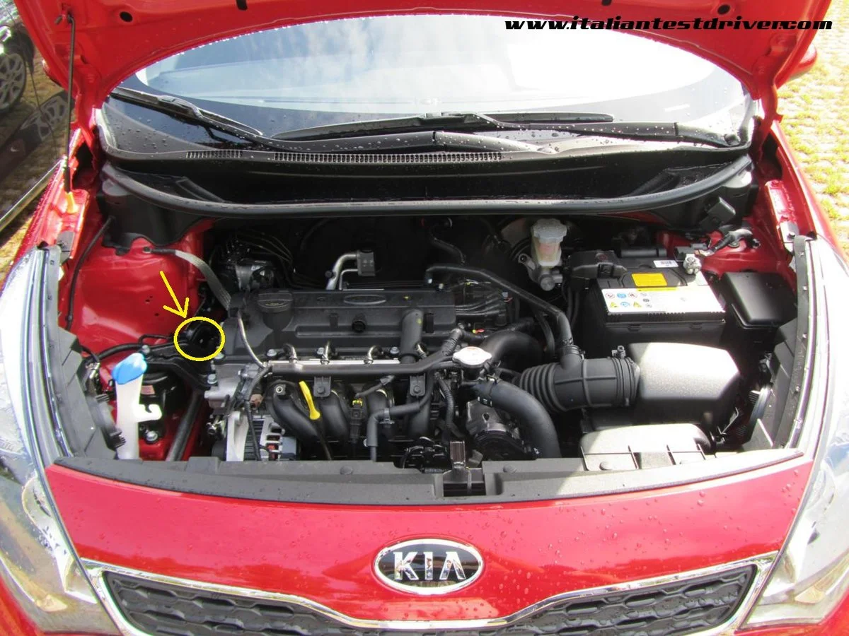

Sulla UB del 2015 l'originale è sul lato sinistro vicino al supporto ammortizzatore guardando il motore di fronte
Riusciresti a farmi due foto?
Per tempo confermo l'immagine presa dalla rete ove ti ho indicato in giallo la posizione della tromba

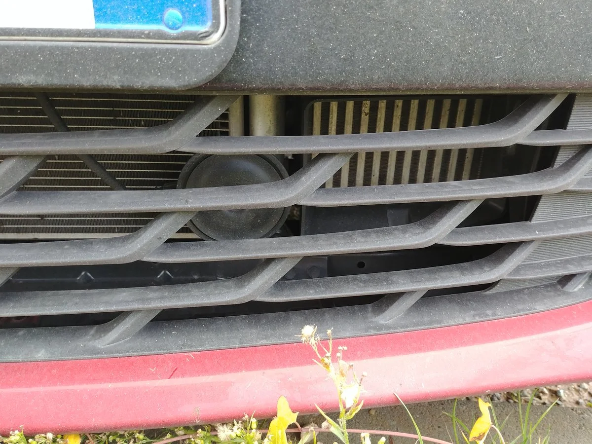

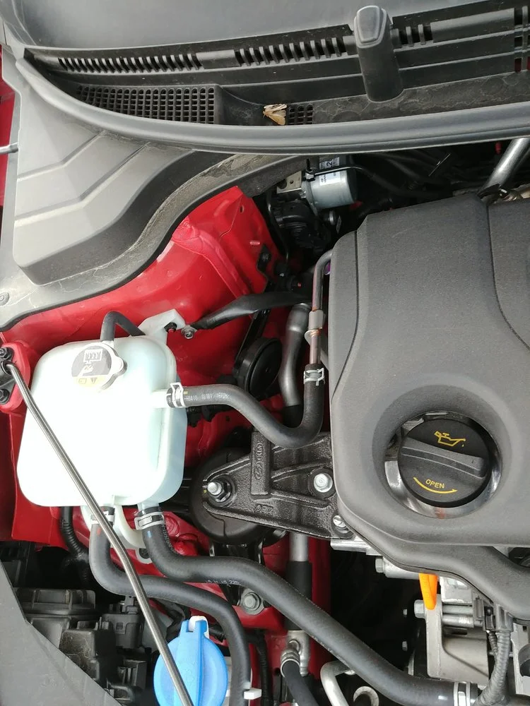

Ciao, Rio 1.0 tgdi 2017 ritirata a inizio 2019.
Mi sembra ce ne sia uno nel cofano, come indicato nella foto caricata qualche post fa, ma forse un altro appena davanti al radiatore (vedi foto 2), lato guida.

Vi informo che il “clacson” dentro al vano motore è la tromba dell’antifurtoAvevo visto che altre versioni oltre la mia non avevano il clacson in vista vicino al radiatore, ma probabilmente non ci ho mai fatto caso e la tromba era solamente spostata dal lato destro della griglia (il mio è sul lato sinistro

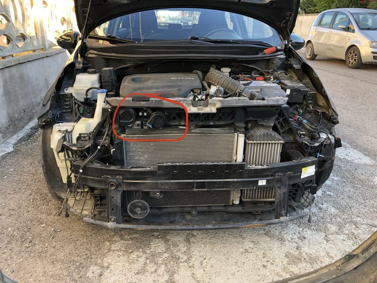

Buonasera amici, vorrei chiedere per cortesia a chi possiede una rio cool 2017> se potete farmi qualche foto di dove è posizionato il clacson, perché sulla mia gpl è in basso di fianco al radar e avendo montato le trombe bitonali quando piove molto mi si riempiono sempre di acqua e una smette di funzionare.. vorrei vedere sulle altre versioni dove è stato messo da kia cosi da copiare e spostarlo
Ciao a tutti sulla mia precedente rio montai i nuovi clacson qui. Non so se sulla nuova rio sarà possibile fare la stessa cosa
    258,8 KB · Visite: 6.522
Appena riesco ci do un’occhiata grazie!!
Avevo montato i clacson della golf 5. Sulla mia auto ho già tolto i fari per mettere i led, cambiando le luci diurne e i fendinebbia. Il paraurti ancora non l’ho tolto per capire meglio lo spazio disponibile se eventualmente decido di rimontare qui i clacson. Comunque se si trova la stessa posizione come sulla rio precedente, sono al riparo dall’acqua soprattutto e neanche sembrano se stanno montate . Quindi utile per quando si fanno i tagliandi . Almeno non sembra niente di modifiche
Esatto, sulla mia si vedono proprio le trombe davanti dietro alla griglia, il paraurti non penso di smontarlo, cercherò un posto più comodo se non si riesce ad arrivarci senza smontarlo
Il paraurti della precedente rio era semplice toglierlo a mio parere. Basta capirci un po’ . Però se riesci a toglierlo lavori meglio
