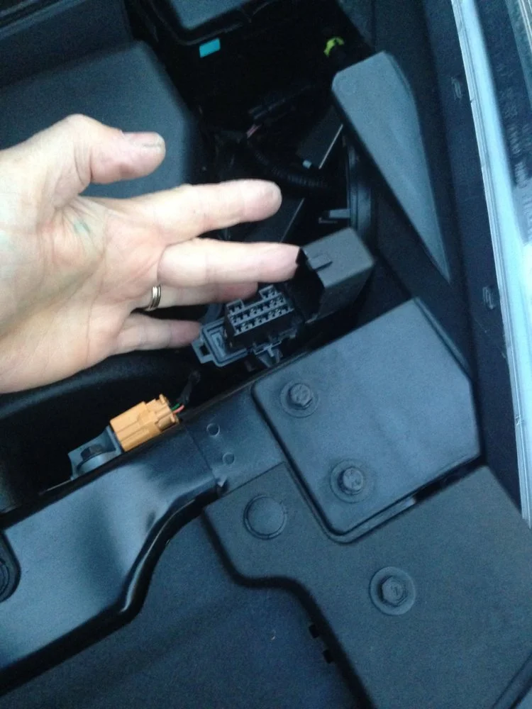

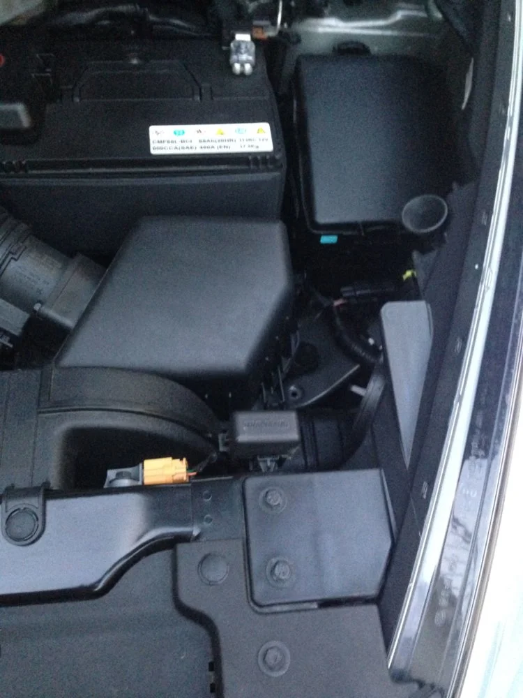

  11. gilialb
    gilialb Utente ben noto
    Messaggi:
    544
    "Mi Piace" ricevuti:
    163
    Registrato:
    18 Mar 2015
    Provincia:
    RA
    Kia:
    Carens
    Motorizzazione:
    1.7 CRDI 115 CV
    Anno:
    2015
    Quella non saprei ma di certo la presa odb si trova nel vano fusibili sotto lo sterzo.
  12. Akashi Knight
    Akashi Knight Utente attivo
    Messaggi:
    294
    119
    Registrato:
    1 Dic 2015
    Provincia:
    AL
    Kia:
    Carens
    Motorizzazione:
    1.7 CRDI Class 115 cv
    Anno:
    2016
    Sul coperchietto in plastica c'è scritto Diagnosis.
    Sarà una seconda OBD?

  14. Akashi Knight
    Messaggi:
    294
    119
    Registrato:
    1 Dic 2015
    Provincia:
    AL
    Kia:
    Carens
    Motorizzazione:
    Anno:
    2016
    Mi sembra di capire che le Kia hanno due prese di diagnostica, una nell'abitacolo che è conforme agli standard OBD, ed una nel vano motore con connessione standard Kia. Entrambe dovrebbero fornire gli stessi dati.
  15. radu
    Messaggi:
    5,380
    2,173
    Registrato:
    18 Mar 2012
    Provincia:
    RE
    E' la stessa cosa che ho capito anch'io dal link di sopra
