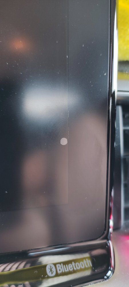

Buongiorno a tutti,
Sono abbastanza dispiaciuto perché da qualche settimana sul monitor della mia KIA Ceed 2018 è comparsa una bolla tra il display e la parte touch (spero sia visibile l'allegato).
Ho chiamato l'assistenza è la garanzia dei 7 anni non compre questo apparecchio e mi hanno inviato a sostituire il tutto, logicamente a cifre nn contenute..
Sono convinto che questo sia un problema riparabile, sapete darmi qualche consiglio o inviarmi da qualcuno su bologna?
Sarei anche disposto a cambiarlo l'infotainment ma ne vorrei uno migliore aftemarket, perché montare uno vecchio che non ha nemmeno la radio DAB a quel prezzo non è davvero il massimo
Grazie in anticipo

Ma fattemi capire una cosa. Magari qualcuno lo sa. Perché queste bolle? C'è il display LCD con una copertura protettiva?
Entrato nel forum statunitense della Kia Forte. Lo stesso problema dello schermo. Prezzo ricambio...800$... cosa ne pensate??
Praticamente ci sono aziende che sostituiscono lo schermo , la Kia ha dei contratti con loro. Se no 3500$ di impianto nuovo.
Miti, a mio parere il problema è la colla. Il display e il touch sono due pezzi separati che vengono tenuti insieme da un sottilissimo stato di colla trasparente, abbastanza gommosa visto che i due pannelli hanno composizione diversa, vetro per il display che sta sotto e plastica per il touch. Era già capitato qualche tempo fa che alcuni smartphone avessero questo difetto, non si può fare altro che sostituire il blocco. Ora visto che non parliamo di pannelli specialissimi credo che la soluzione di cambiare il display intero non sia così drammatica visto che si tratta di un pezzo sicuramente con un difetto di fabbricazione, sicuramente ne guadagnerebbe in immagine, ma se la filosofia è quella delle olive di American Airlines ( come diceva qui qualcuno qualche tempo fa...)
@still, non sono molto preparato in materie di schermi ma un utente dalla California ha detto la stessa cosa. Che questa specie di colla si scioglie. La storia che il mio dopo quattro anni di Milano il suo dopo quattro di ... California. Sono in tantissimi che si lamentano dello stesso problema sulle Kia Forte, l'omologa della Ceed con la coda. Ovviamente la Kia una volta che passano tre anni ciao ciao. E ovviamente la gente è incazzata di brutto. Anche la parlano di una causa alla casa. Sostituire lo schermo a questo coso sinceramente non mi importa una mazza. Lo sostituirò con il pezzo indicato dei nostri amici Pro. Una curiosità , negli stati uniti hanno iniziato lamentarsi anche quelli che hanno preso la Sportage 2022. Dello stesso problema. E la sono guai. Un botto di soldi. Perché raccontavano che si mette "in moto" da solo. Chiamano il fenomeno "effetto fantasma" perché le funzioni azionano da sole. Ad esempio, il climatizzatore che parte da solo.
avevo comprato una volta un tubetto di questa colla per riparare uno smartphone , viene chiamata LOCA. Potrebbe essere che una partita di questa colla sia difettosa, o chissà cosa ma comunque la causa è quella.

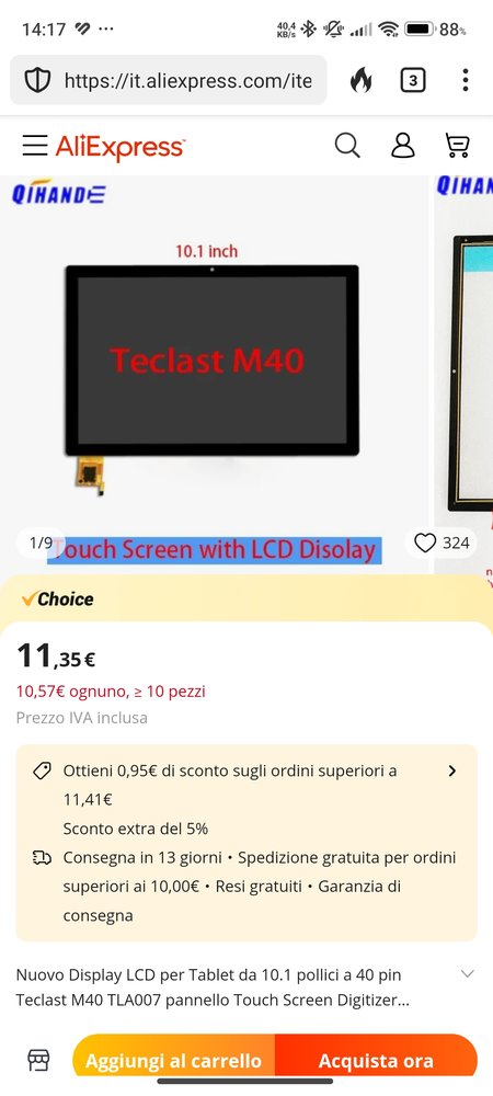

Personalmente trovo inaccettabile non tanto che ci sia una tale frequenza di problemi al display ma che ufficialmente i costi di riparazione siano assurdi e da rapina.... Il fatto che poi la garanzia si di soli 3 anni mi fa pensare un pochino male.
Chi ha progettato tali dispositivi deve essere un demente assoluto ( sempre che non sia stato fatto apposta) perché sentirsi poi dire prezzi di migliaia di euro a fronte di schermi il cui costo male che vada sarà di un paio di centinaia di euro è roba da vergognarsi.
Ma cosa volete che costino, guardate un esempio...

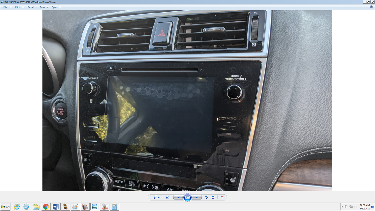

BMW, Renault, MB, Audi ... Trovato nei loro forum gli stessi problemi...con questo effetto "fantasma" che influiscono sul funzionamento dei comandi touch.
Guardate questa Subaru...... Così diventeranno anche le nostre??? O Dio ...che brutto schermo...
