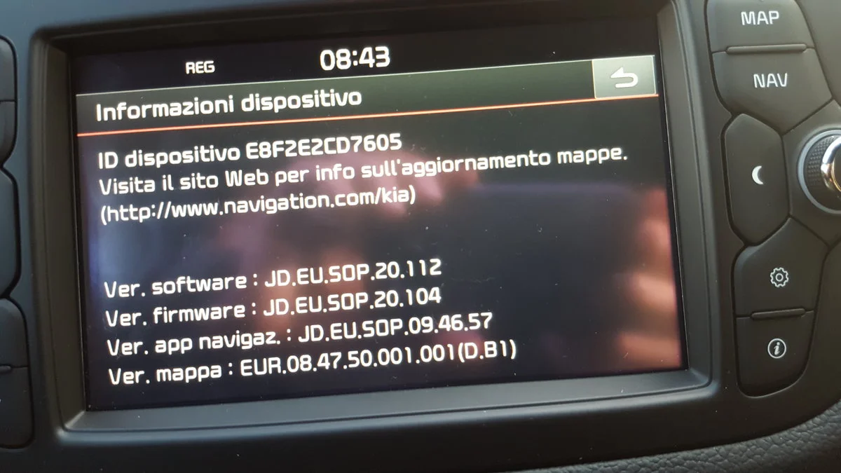

    A me ieri questo difetto lo ha fatto per un attimo,comunque non penso che con un reset alla centralina si risolve,è una questione del navi.vediamo che versione del software abbiamo io posto la mia.

    Ieri ho ritirato l'auto e mi hanno fatto l'aggiornamento dello stereo. Sembra che il problema sia sparito. Però è presto per parlare.:cool:

    Se riesci appena puoi facci sapere l'ultimo aggiornamento a che versione siamo.grazie
