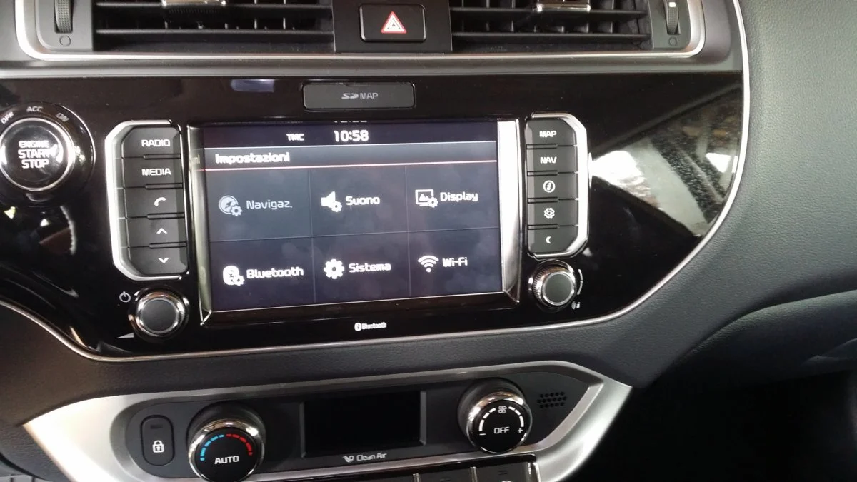

    20160423_105845.jpg Premi il tasto fisico a destra col disegno dell'ingranaggio

    Controllo se ce l ho!ma con wifi cosa puoi fare in piu?

    Per ora ho notato queste funzioni: Meteo, informazioni traffico, punti di interesse
    A Gm46 piace questo elemento.

    Ho provato anche io!!che figata!!non me ne ero nemmeno accorto io!grazie mille!;)
