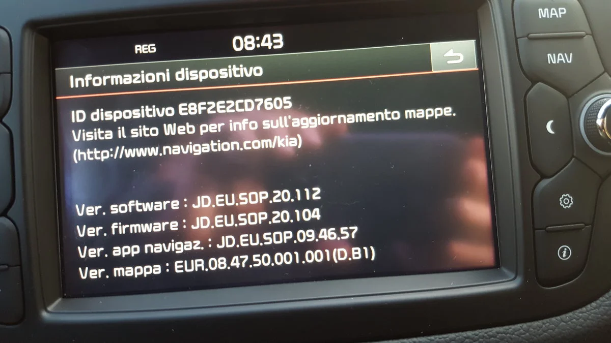

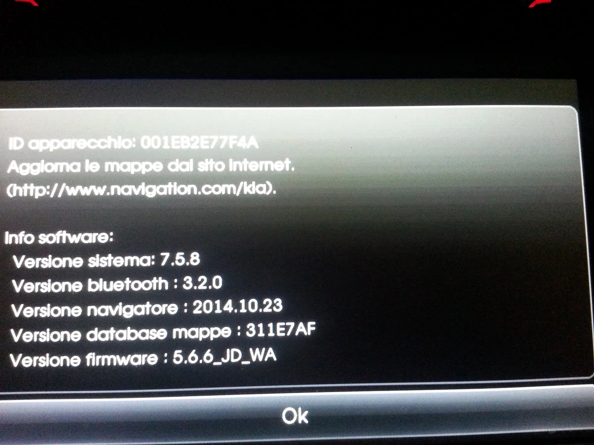

io venerdi molto probabilmente dovrò lasciare l'auto per verifiche,in conc mi hanno aggiornato il software,se gentilmente puoi postare la tua versione del software im da poter fare un confronto,in allegato c'è la mia versione.

20161206_201756.webpsono diversi, non so se puo esserti di aiuto...
