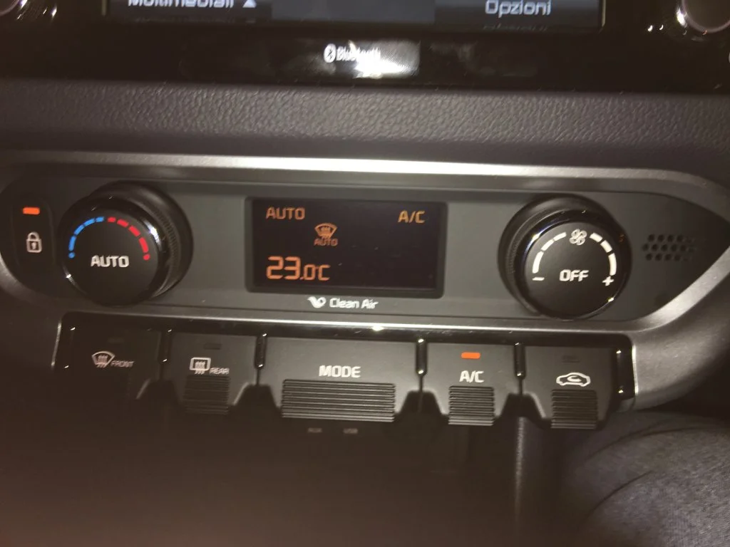

Ho da poche settimane una Rio 1.4 Diesel con clima automatico e ho riscontrato un problema con lo stesso.
Quando arriva la notte il clima si mette in posizione antisbrinamento, anche se la nottata è serena e non vi è umidità nell'abitacolo.
A nulla valgono i mie tentativi di passare il climatizzatore alla posizione solo aria ai piedi, perchè non lo fa, rimanendo nella funzione sbrinamento.
La questione è sconveniente perchè il comando A/C rimane acceso e non disinseribile e quindi il compressore del clima è sempre in funzione.
Momentaneamente ho provveduto disattivandolo tenendo premuto il tasto AUTO e pigiando 4 volte in 2 secondi il tasto di sbrinamento rapido.

riscontro la stessa "problematica" ... ed è alquanto noiosa come cosa... più che altro vorrei essere in grado di stabilire io se voglio o meno l'aria condizionata o meno... difatti, normalmente, preferisco rimanere solo con l'aria calda normale su parabrezza/sotto i piedi senza ac... ma puntualmente si riaccende, e tante volte manco riesco a toglierla... help!
