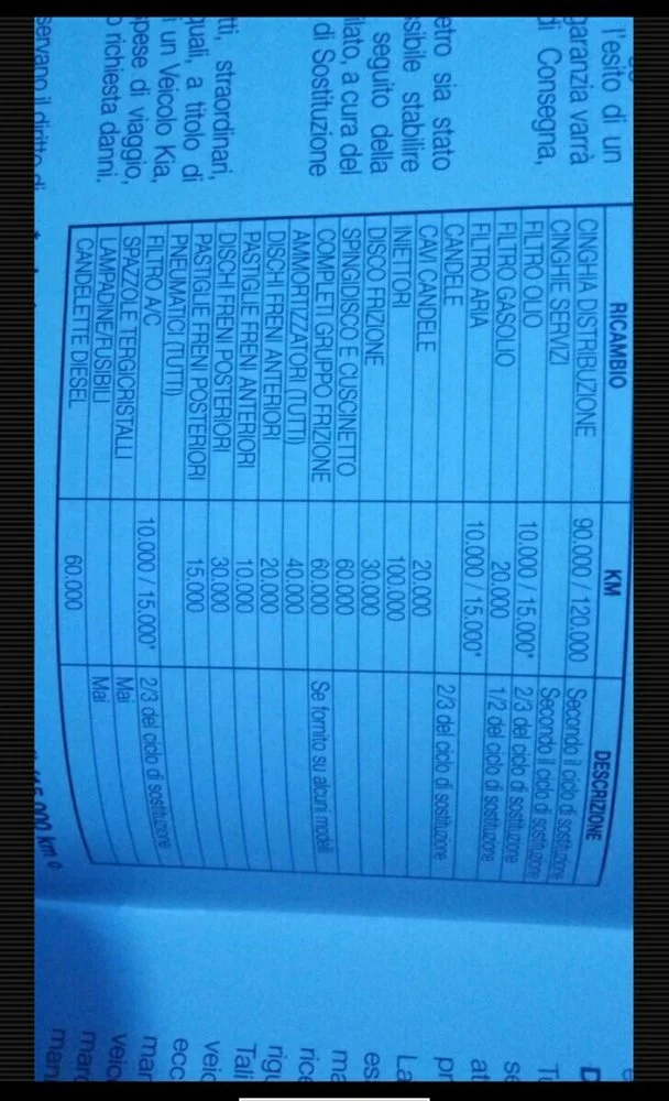

Giorgio fatti valere sei appena fuori dalla garanzia..(6000km)se hai fatto tutti i tagliandi in Kia devono a maggior ragione sistemarla..lo spingidisco ha 60000km di garanzia
ma se in un contratto c'è scritto il limite km di 30mila per la frizione e di 60mila per lo spingidisco....
se l'officina KIA, di prassi (anche da me lo fanno) non vi sostituisce il solo spingidisco senza sostituire anche il disco frizione...
perchè mai dovreste avere diritto ad una sostituzione gratuita della frizione oltre quel limite?
Volete farvi cambiare solo lo spingidisco? Andate da un altro meccanico, tanto il pezzo non è più in garanzia e nessuno vi potrà far decadere la garanzia su altre parti ancora coperte. Ovviamente, scoprirete che anche il vostro meccanico vi consiglierà di cambiare il disco frizione insieme allo spingidisco...e vi chiederà il pagamento del tutto per intero.
La pretesa che il lavoro, come previsto da KIA, debba essere gratuito è arroganza non un diritto.inoltre aggiungo che il kit rinforzato è una grandissima bufala per la serie 3, in quanto fatto per la serie 4 che proprio nella trasmissione differisce dalla serie 3. Poi aggiungo che il kit rinforzato non risolve i problemi di spingidisco della serie 4... provato sulla mia sportage 4.

Oggi, dopo che dalla KIA mi hanno contattato, ho effettuato la chiamata al servizio clienti dove mi ha risposto una cortese signora che dopo avergli dato la targa, e aver ascoltato il mio problema, ha gentilmente ripetuto ciò che era scritto sul libretto. Ho cercato di spiegare che la mia frizione non è assolutamente consumata, che il problema era altro ma tutto senza successo, dopo vari tentativi mi ha risposto che dopo 30.000 km non è possibile verificare un difetto a causa dell'utilizzo..... Evidentemente le indicazioni di KIA sono quelle, cioè non riconoscere il difetto. Spero di poter far desistere dall'acquisto di questa vettura più persone possibili. A questo punto posso dire con certezza che la sbandierata GARANZIA 7 ANNI è uno specchietto per i gonzi...come me, che proprio su quella sbandierata sicurezza ho deciso di acquistarne una. MAI PIU'.
