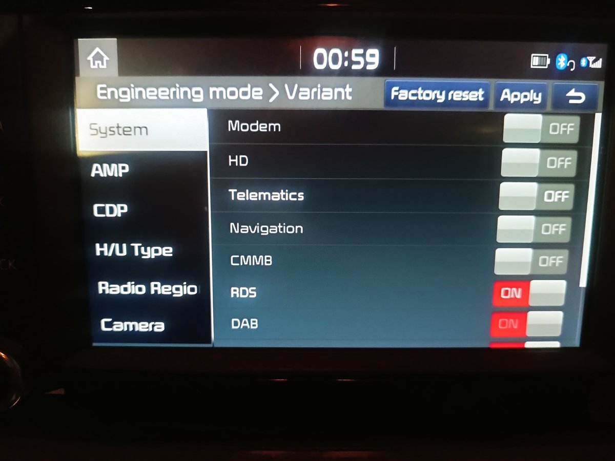

Confermo !!!!!
Eseguito factory reset dopo essere entrato nella engineering mode (ci vuole una procedura segreta da fare) e la "radio" è tornata a scaricare la rubrica del telefono le chiamate e a mantenere la lingua italiana ma oramai mi trovavo bene anche con l'inglese.
Preciso che inizialmente sembra che si perdano i loghi delle stazioni radio ma poi dopo un po' ritornano come prima.
Confermo !!!!!
Ovviamente essendo un reset vanno poi rimesse le stazioni preferite ed altre impostazioni personalizzate e ricollegato via bluetooth il proprio device.
Magari bisognerebbe avvisare l'assistenza KIA ITALIA per aver trovato questa soluzione onde evitare che i clienti si vedano costretti a cambiare sistema multimediale quando basta un semplice "reset". Ovviamente quando lo schermo è ancora attivo perchè purtroppo occorre poter vedere quello che si preme sullo schermo. Credo sia quasi impossibile farlo senza vederci nulla.

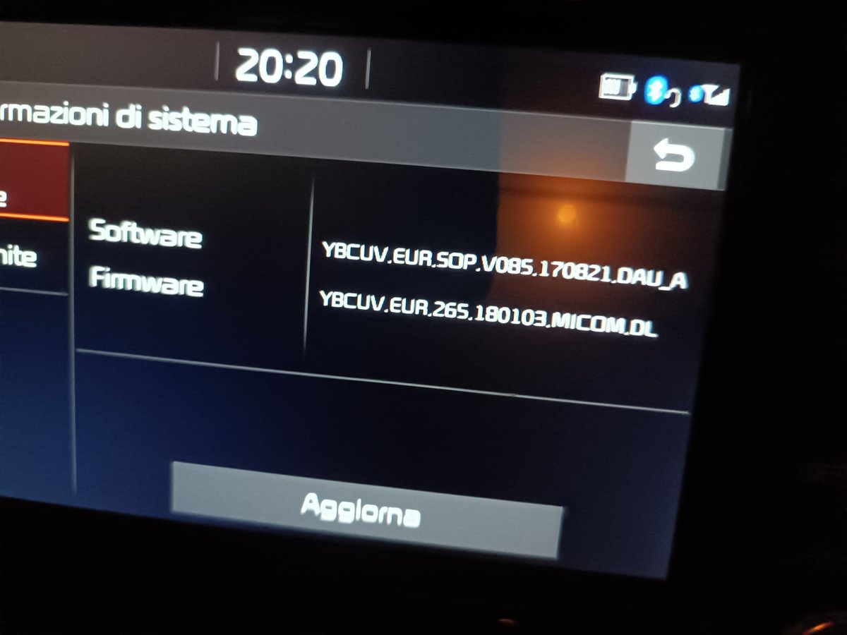

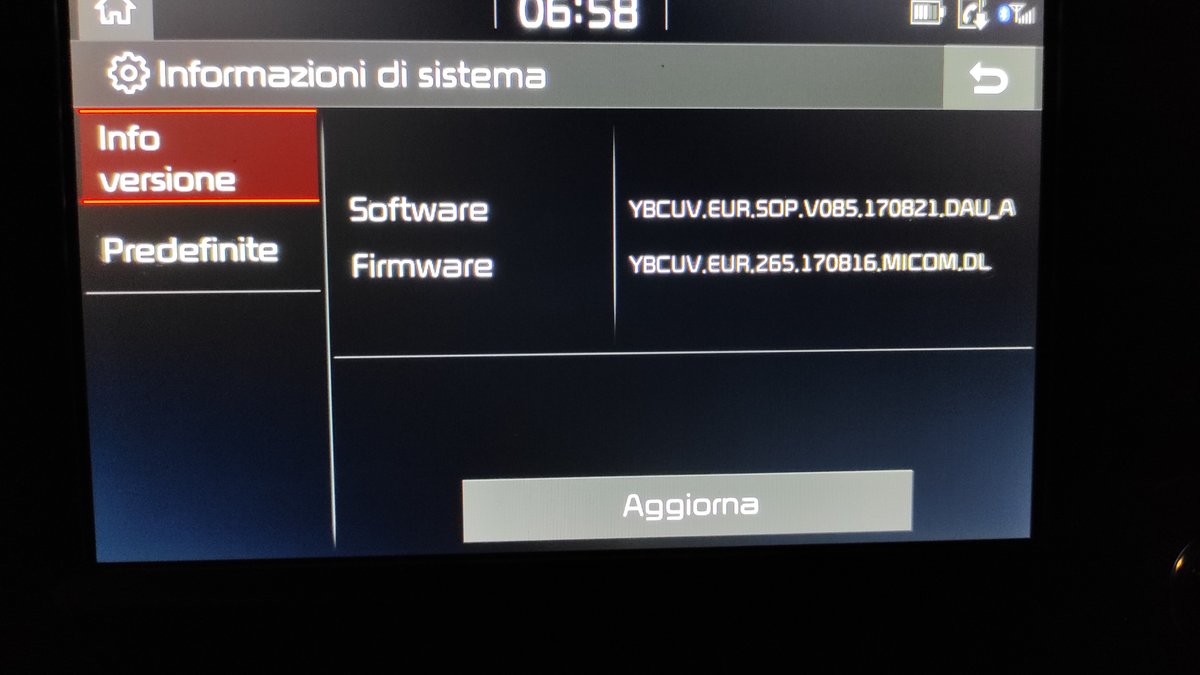

Preciso che si raggiunge lo stesso risultato anche andando in concessionaria e pretendendo l'aggiornamento firmware con quello uscito a fine luglio.
