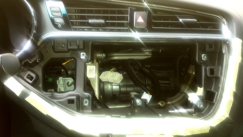

Sapete se per caso dietro la radio ci sono dei fisibili?quando avrò un po di tempo proverei a smontarla per vedere se ci sono dei fusibili.In caso contrario la cambio e ne metto una col sistema android

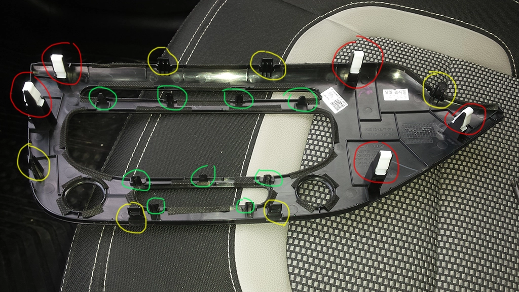

Ciao, non mi risulta ci siano fusibili visibili, forse all'interno della radio, ma non sono sicuro al 100%. Ad ogni modo, in allegato puoi trovare una scheda tecnica del sistema audio, una scheda per la ricerca dei guasti, due foto della radio smontata ed il retro della cover in plastica con evidenziate le clip da "sganciare".

Vero, e se non avevi in nav dovrebbe essere di quelle che smonti e monti senza adattare nulla.... (chiedi comunque conferma)....
Con 200 - 300 euro prendi online un sistema Android 9 all'ultimo grido che darà una bella ventata di freschezza alla tua Cee'd
Grazie ragazzi per gli aiuti,appena riesco a smontarla vi farò sapere,la cosa di ordinare via internet la nuova radio mi spaventa in quanto ho paura di non riuscire a collegarla correttamente.
Se hai dimestichezza nel acquisto / reso su internet non hai problemi. Non dovesse andar bene ci hai provato..... Io ho acquistato ma sono una talpa nel renderli e quindi gli acquisti (pochi) sbagliati che ho fatto giaciono in garage.....
Allora siamo in due talpe,anchio non ho dimestichezza in quel campo.Provo a smontarla mal che vada poi la porto da un istallatore di hi fi car qui dove abito io

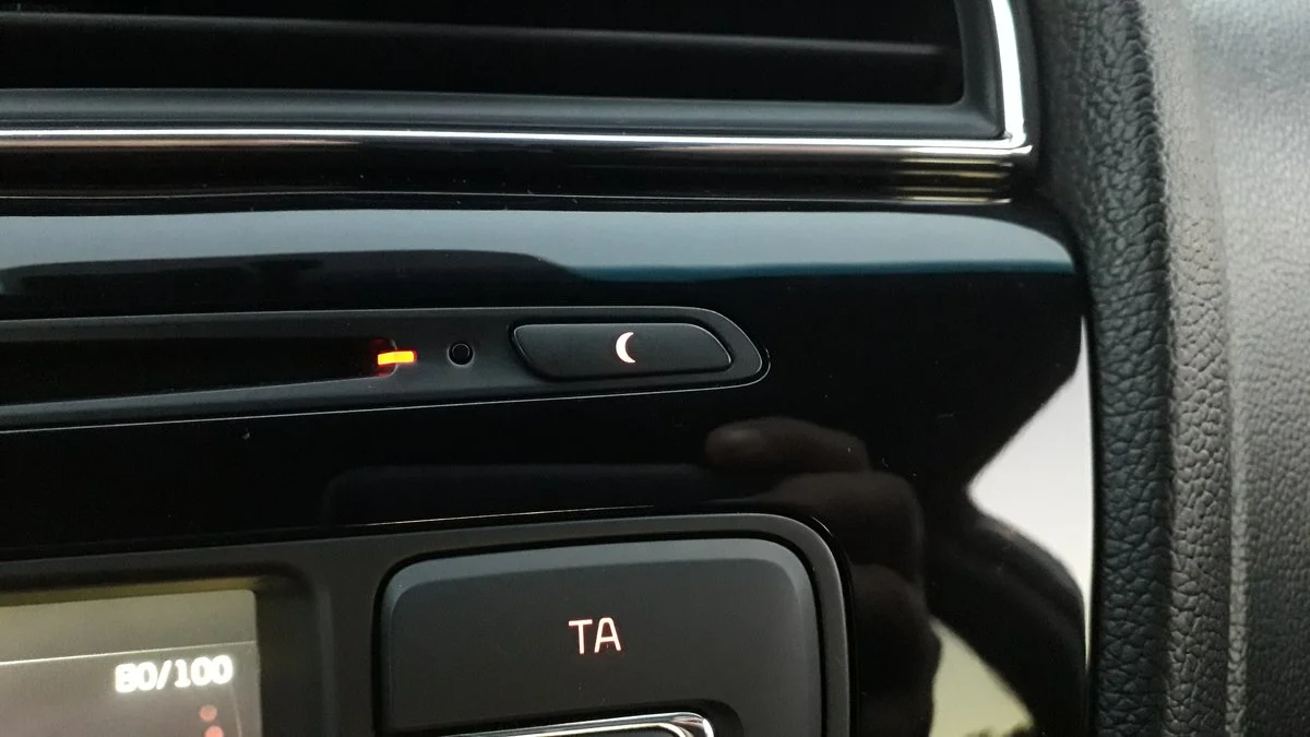

ATTENZIONE! Mi viene un dubbio, non è che hai premuto per sbaglio il tasto con il simbolo della mezza luna che disattiva il display? Quello a destra della fessura per il CD?

ragazzi non ci crederete,non ci credevo neanche io,stasera dopo il lavoro vado in macchina,accendo il motore e tac la radio FUNZIONA.Ho provato a spegnerla e riaccenderla e funziona a meraviglia.Bhooo mistero della fede,secondo voi cosa era successo?.No Virago non funzionava proprio era morta
Prova a smontarla e controllare che i contatti siano inseriti a fondo..... Oppure a qualche saldatura fredda in giro nell autoradio.... Ma i motivi possono essere molteplici e non obbligatoriamente con un senso...... Spero che da ora in poi funzioni tutto perfettamente......
Spero anche io,soldi risparmiati.Grazie a tutti per i consigli cmq
:) Tutto è bene quel che finisce bene...
