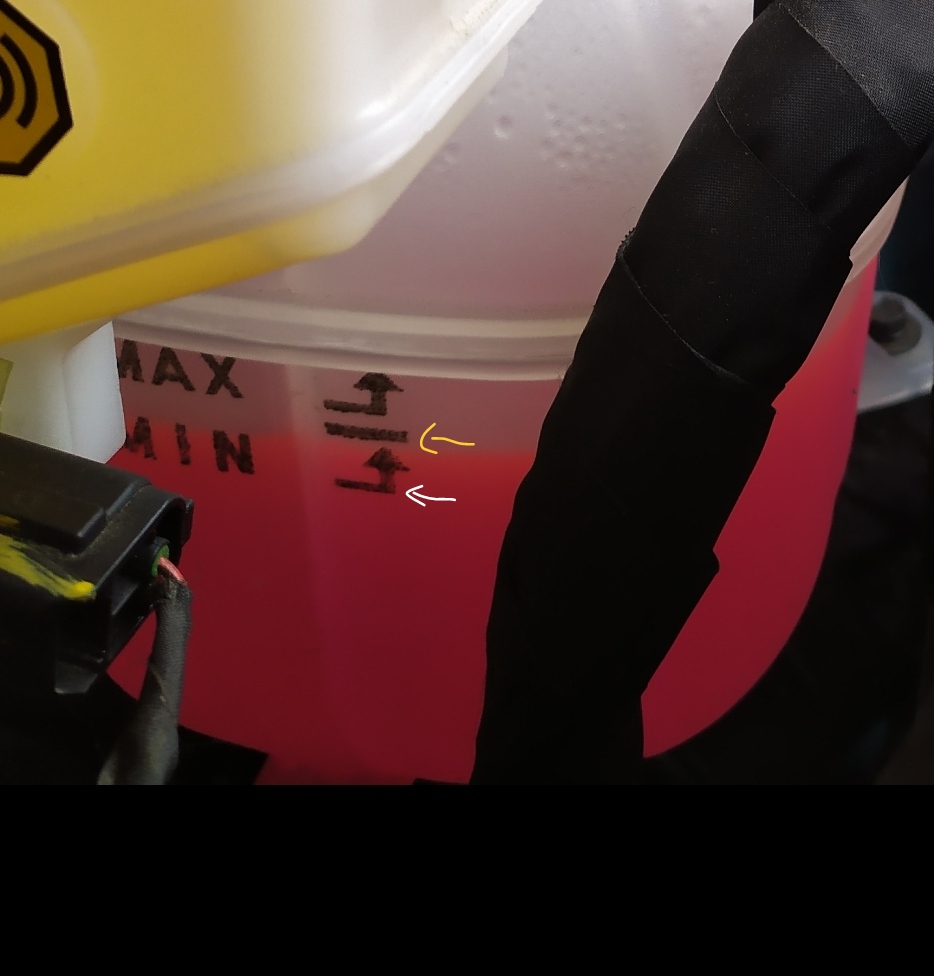

Nel mio caso il liquido del motore elettrico è sempre al max, come quando comprata (maggio scorso) mentre il liquido motore a benzina è un pochino sceso. Ne approfitto ancora :) per chiederti se leggo bene il valore, allego una foto. Dovrebbe essere tra max e min e quindi ancora ok (cioè in teoria non sarebbe necessario un rabbocco). Però quelle frecce e quel segno orizzontale mi crea confusione. Il minimo è quello che ho indicato con la freccia bianca o quello con la freccia gialla? Se è quello della freccia bianca sarei ancora ok (pur essendo sceso un po'). Che ne pensi? Scusami e grazie mille ancora

Premetto che la mia è solo un'interpretazione: il minimo è la linea indicata dalla freccia bianca mentre il massimo è il bordino di plastica.
Io pensavo che il max fosse la linea orizzontale della freccia in corrispondenza del max, però potresti avere ragione tu se considero le distanze fra i 3 segmenti (Min freccia bianca, medio freccia gialla e max bordo plastica, sembrano più o meno equidistanti). Però anche io interpreto ....
La mia interpretazione è che non potendo scrivere "MAX" sul bordino hanno messo una freccia che dalla scritta "MAX" indica il bordino. Analogamente hanno messo una freccia dalla scritta "MIN" alla linea del minimo.
Confermo che il MAX è la linea di plastica e il minimo è indicato dalla freccina bianca!

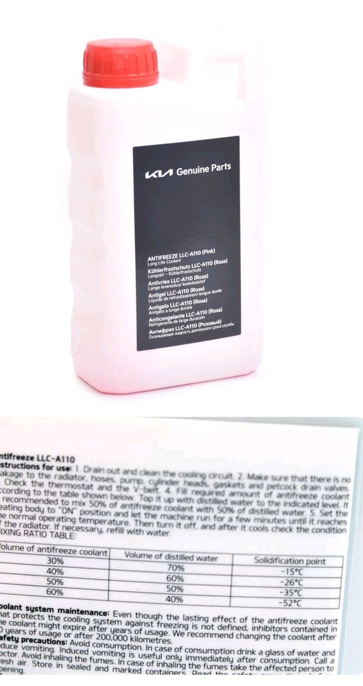

Grazie per il tuo intervento e grazie per la conferma che la freccina bianca sia il minimo. Quindi per adesso sarei tra max e min e non è necessario il rabbocco. Ovviamente terrò d'occhio e sto cercando il fluido originale per eventuali usi futuri. Per ora ho trovato questo su eBay da un venditore tedesco.
