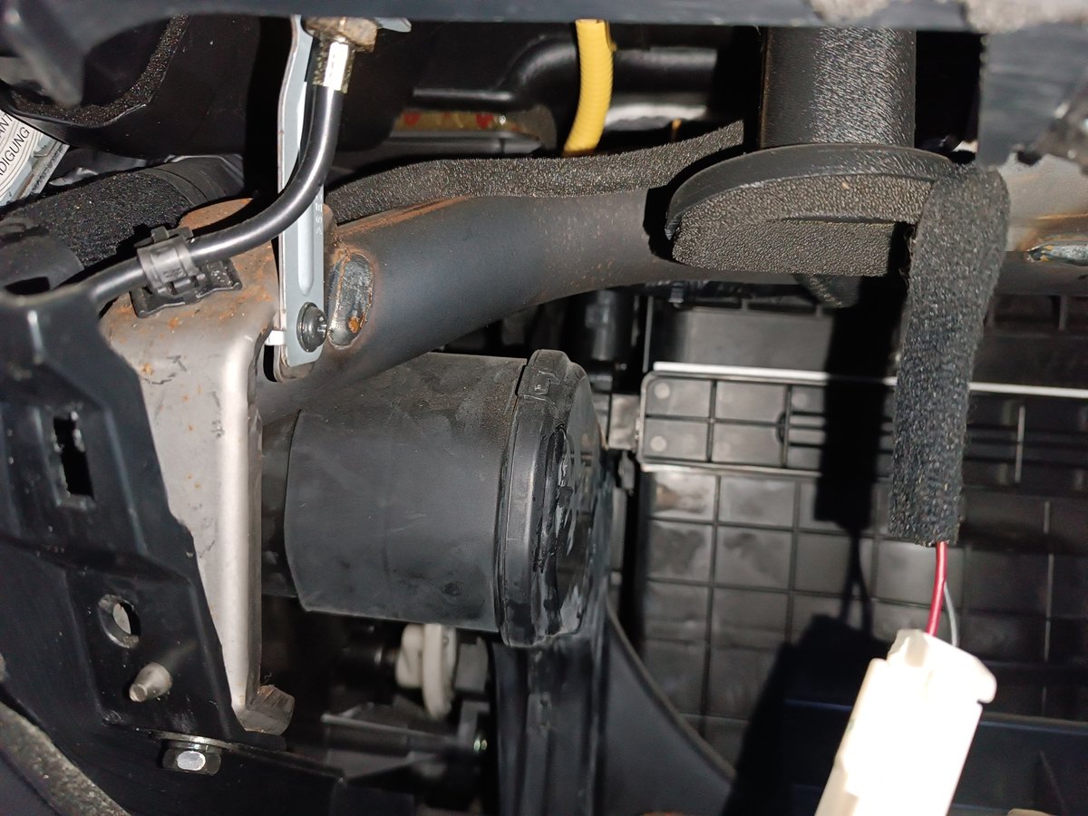

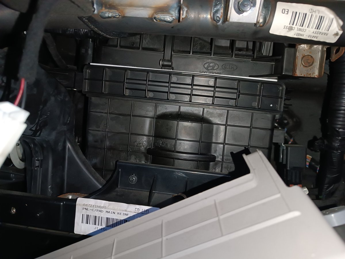

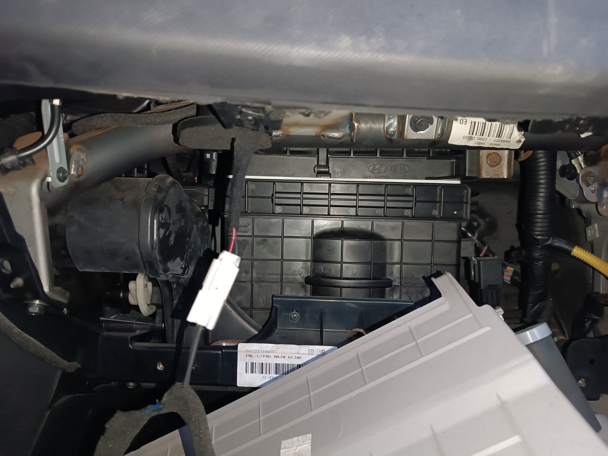

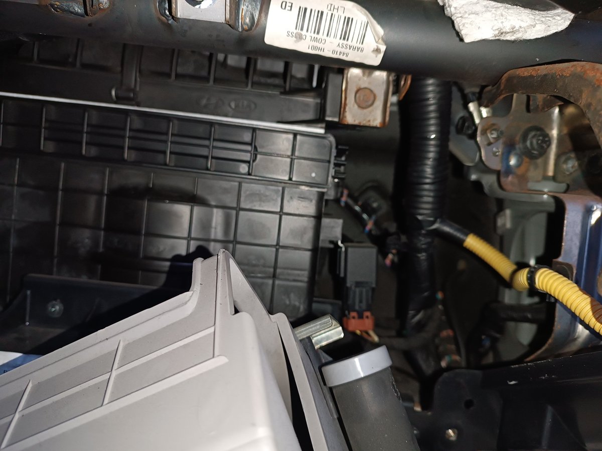

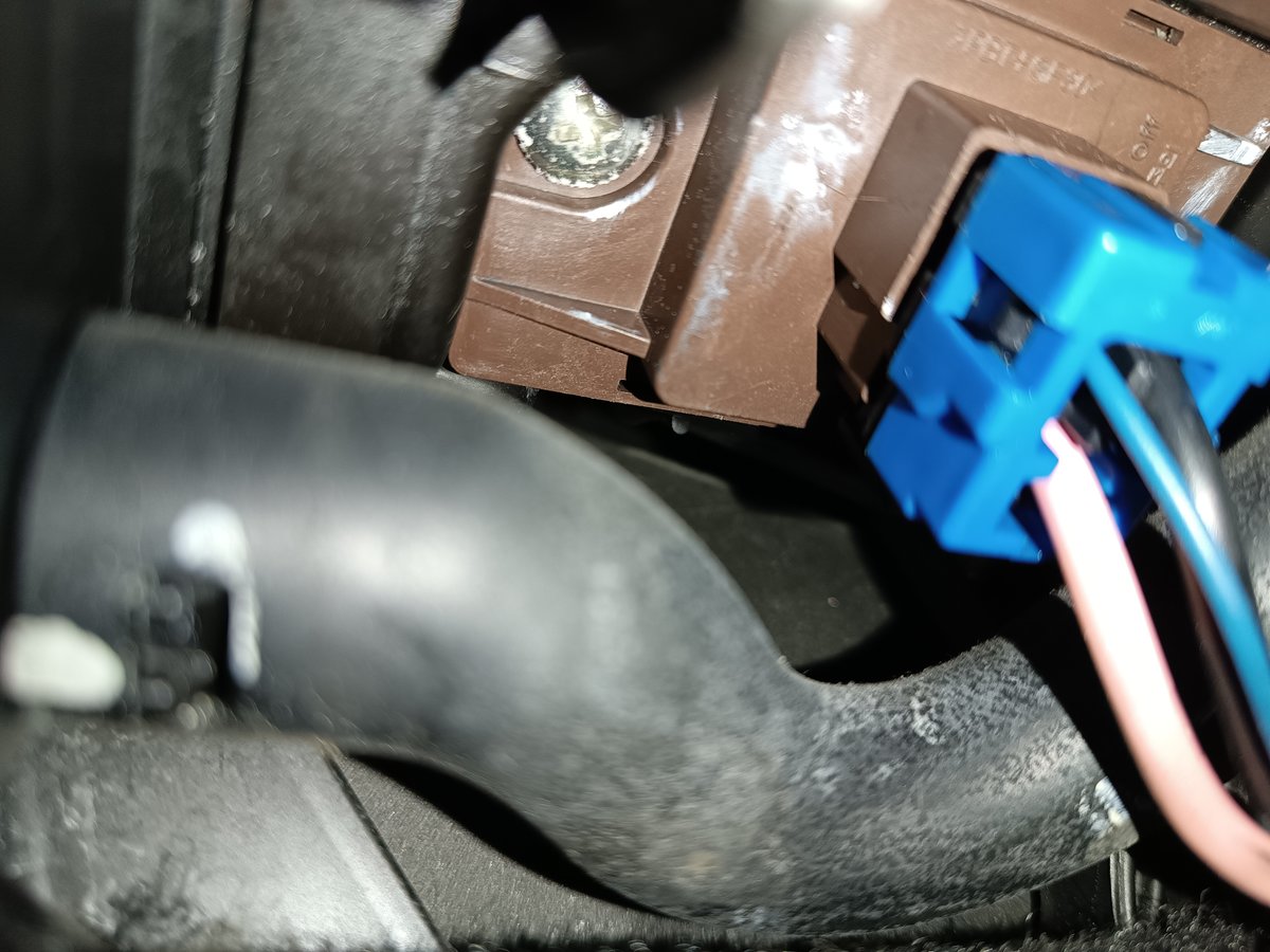

ciao e grazie delle risposte, purtroppo non la trovo nemmeno li', allego le foto

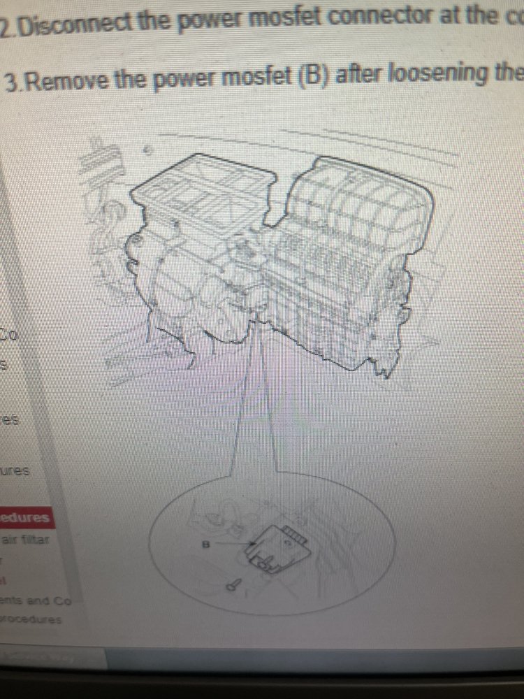

Buongiorno,se mi mandi il numero di telaio ti dico esattamente dove si trova
Grazie
U5YFF52428L009672
Grazie.potrebbe essere questo ma è abbastanza inaccessibile
Grazie
Si confermo è lei

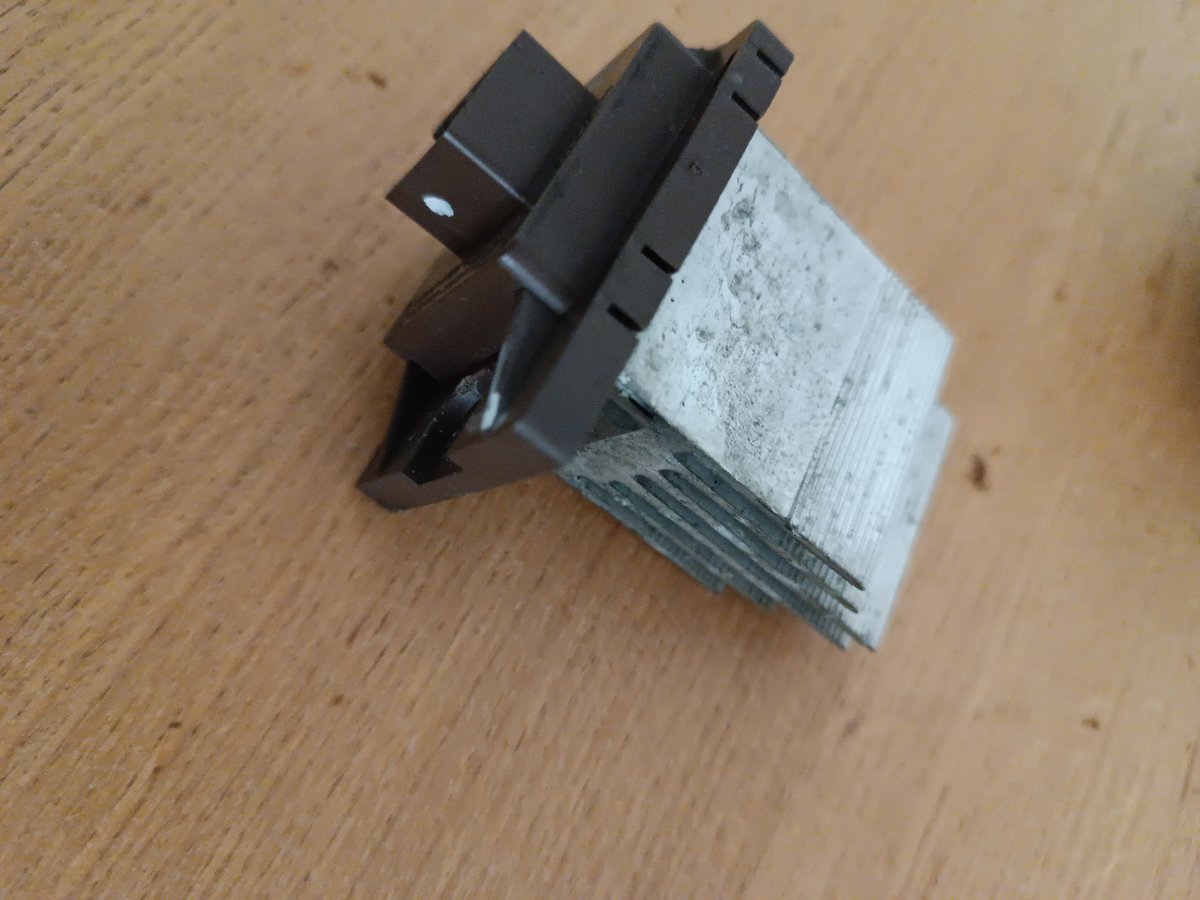

Aiutoooo ?? cambiato la resistenza ma non è quella.le ventole non vanno. Qualche idea? Dal test del clima l errore è 00
