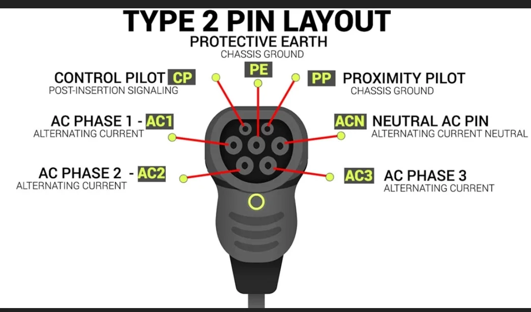

Vedo che non mi sono spiegato. Premesso che non so per quale motivo non fa cambiare amperaggio, la presa tipo 2 collega direttamente l'auto alla rete elettrica, in mezzo c'è solo un relè che accende/ spegne. Nella presa ci sono i contatti di potenza, ovvero ACN che è il neutro, AC1, AC2,AC3 che sono le tre fasi ( se è un cavo monofase sarà collegato solo AC1) e PE che è la terra. Poi ci sono due terminali di segnale che si chiamano PP ( Proximity Pilot) e CP ( Control Pilot). Il PP serve ad indicare al carichino che un veicolo è stato connesso, a questo punto avviene la negoziazione attraverso il contatto dati CP. Tramite questo il carichino informa l'auto a quanti A deve caricare, poi il lavoro di regolare la potenza lo fa l'obc della macchina. Spero di avere chiarito, resta il fatto che non posso sapere perché il tuo cavo non ti fa selezionare potenze maggiori

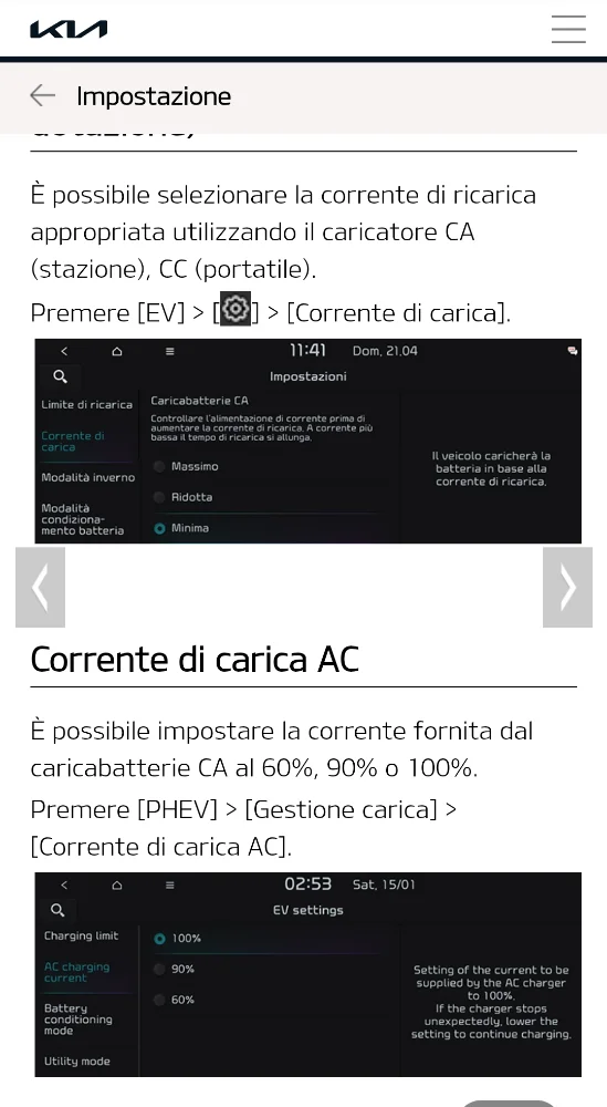

    37,6 KB · Visite: 37
Non è che l'assorbimento è ridotto da impostazione sulla macchina?
Ho pensato anch'io che bisognerebbe vedere dall'auto che impostazioni ci sono.

Basta guardare sul menù phev gestione carica e vedi l'assorbimento

Hai controllato questo che metto in foto?
    43 KB · Visite: 48
