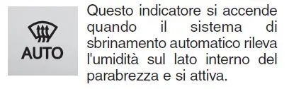

Fino a poco fa quando mettevo riscaldamento in modo automatico non compariva nulla se non il simbolo dello sbrinamento e nessun tasto si accendeva e scaldava bene. ..ora appena metto lautomatico mi si accende sempre la spia del clima e la devo disinserire. ..è normale. .?
io ho notato che se metti in auto, indipendentemente dalla temperatura esterna e da quella che imposti, il clima si accende sempre, e non sempre me lo fa disinserire subito... a volte devo aspettare dei minuti per poterlo disattivare, a meno che non mi metta a giocare con le impostazioni di velocità ventola e bocchette di uscita dell'aria. in questo caso mi sembra (dovrei verificare) che si possa disinserire subito
Se si preme AUTO parte anche l' A/C, questo sempre.

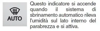

Il fatto che non si possa disinserire immediatamente l'A/C dipende dal sistema anti appannamento automatico del parabrezza, infatti se c'e' la spia apposita accesa non e' possibile disisnserire A/C a meno di passare in manuale (variando ad esempio la velocita' della ventola). antiapp.JPG
Il fatto che non si possa disinserire immediatamente l'A/C dipende dal sistema anti appannamento automatico del parabrezza, infatti se c'e' la spia apposita accesa non e' possibile disisnserire A/C a meno di passare in manuale (variando ad esempio la velocita' della ventola).Vedi l'allegato 3344
Esattamente
Grazie a tutti :cool::)
Comunque ho notato che staccando l'AC, l'aria calda esce prima!
Si, trovo sia normale...non credi? l'A/C raffredda......
