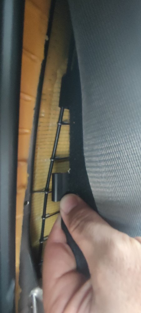

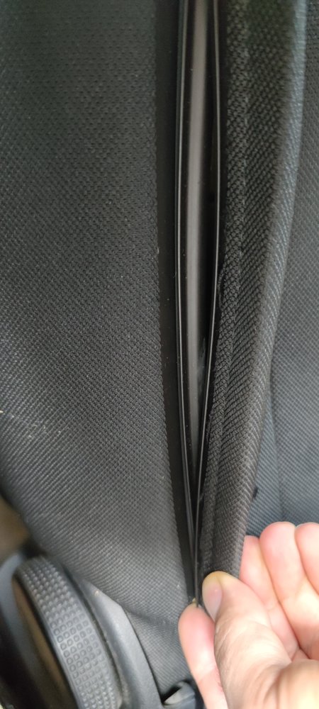

1)cominciamo ad aprire da dietro il sedile, dal basso si tira in giù e verso l'esterno, con un po' di forza verrà via la copertura, stessa cosa anche per il resto fino a staccare la copertura (non è finita):
2)sganciare gli agganci interni, sollevare le coperture e fermarle all'appoggia testa o farsi aiutare a mantenerlo alzato:

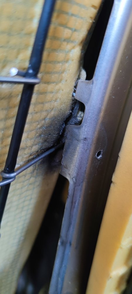

3)a questo punto avete a vista la rete, nel mio caso il problema era nel tirante centrale, che si era rotto ed il cedimento lo faceva strusciare al telaio, provocando il fastidioso gnick ad ogni buca. Ho messo protezioni ed oli\grassi, ma mai andato a fondo ed ecco:

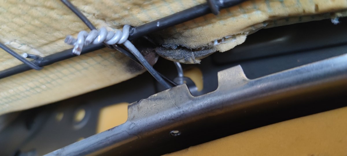

4)spingendo con un piede lo schienale sono riuscito ad inserire un fil di ferro (abbastanza grosso) nell'occhiello proprietario, per poi legarlo alla rete. Questo ha fatto si ché lo schienale è tornato ad essere comodo e a non toccare il telaio:
