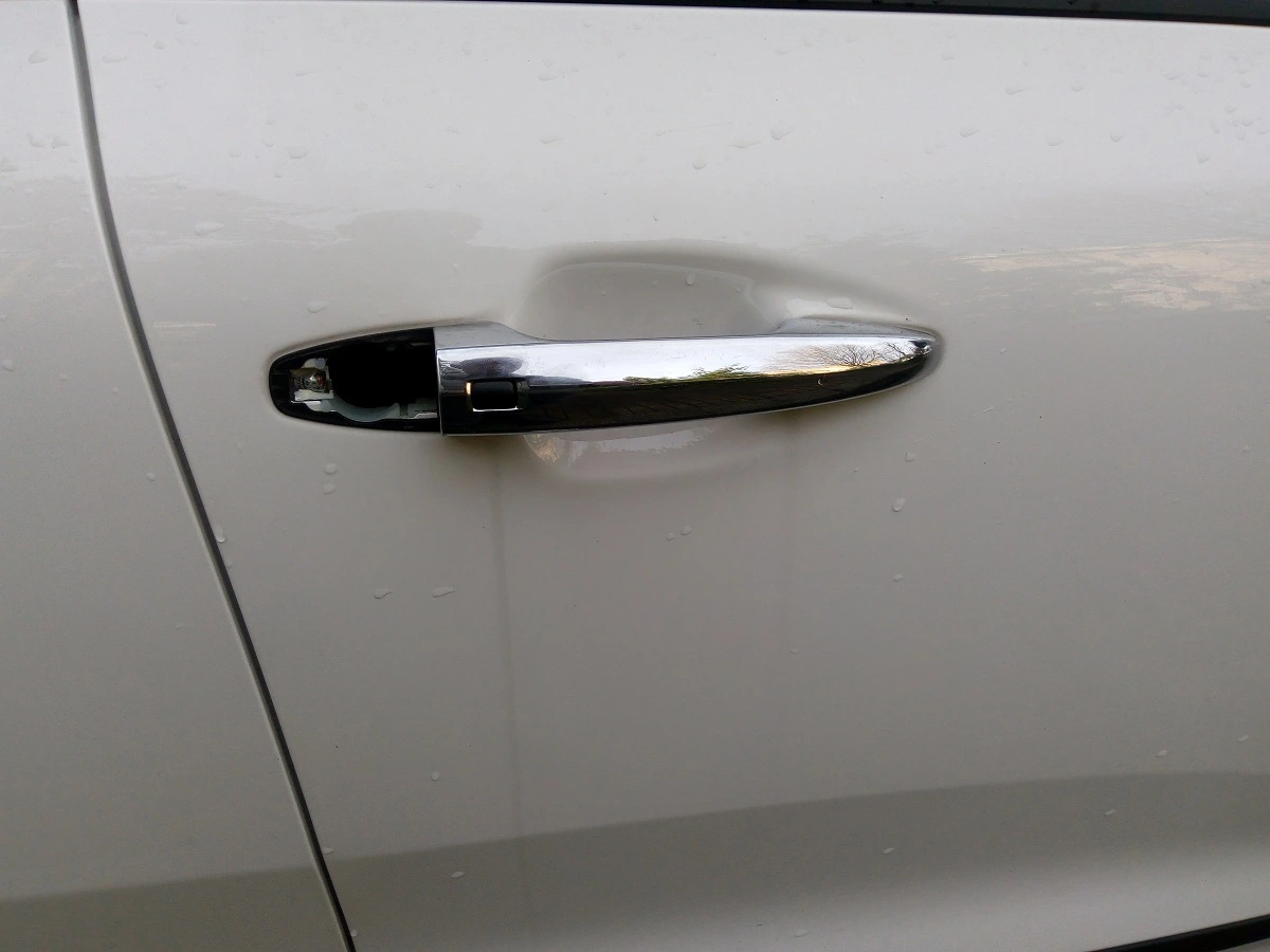

Oggi mia moglie ha aperto la portiera ..............per fortuna che e capitato a lei!

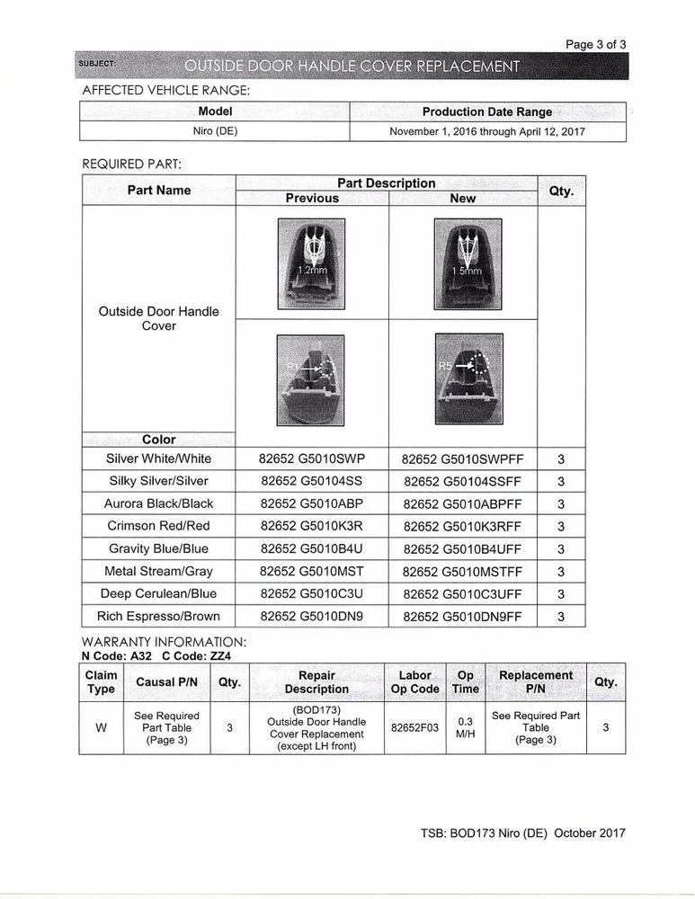

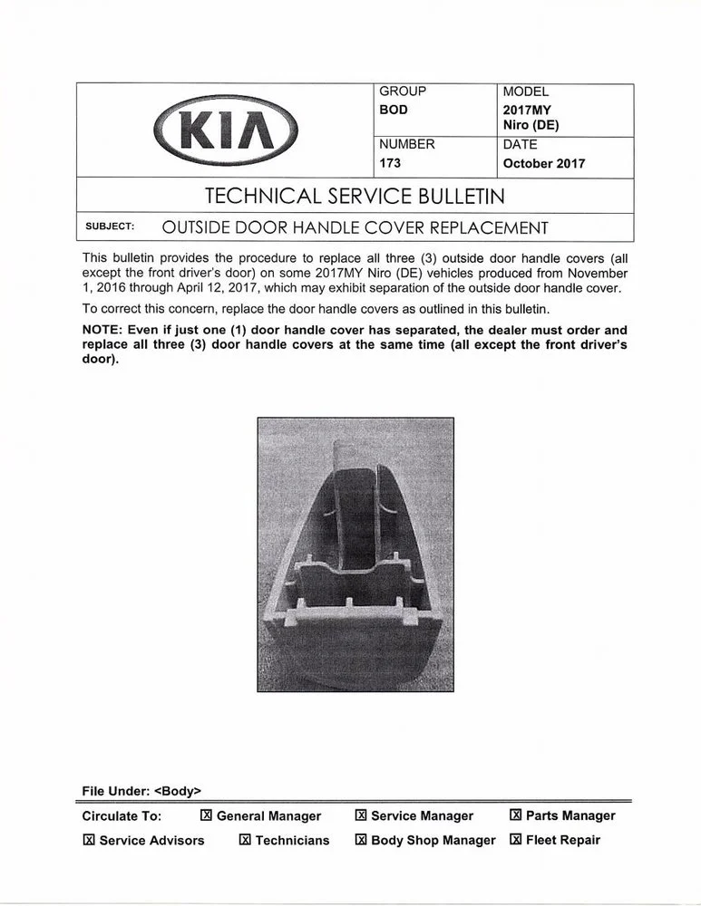

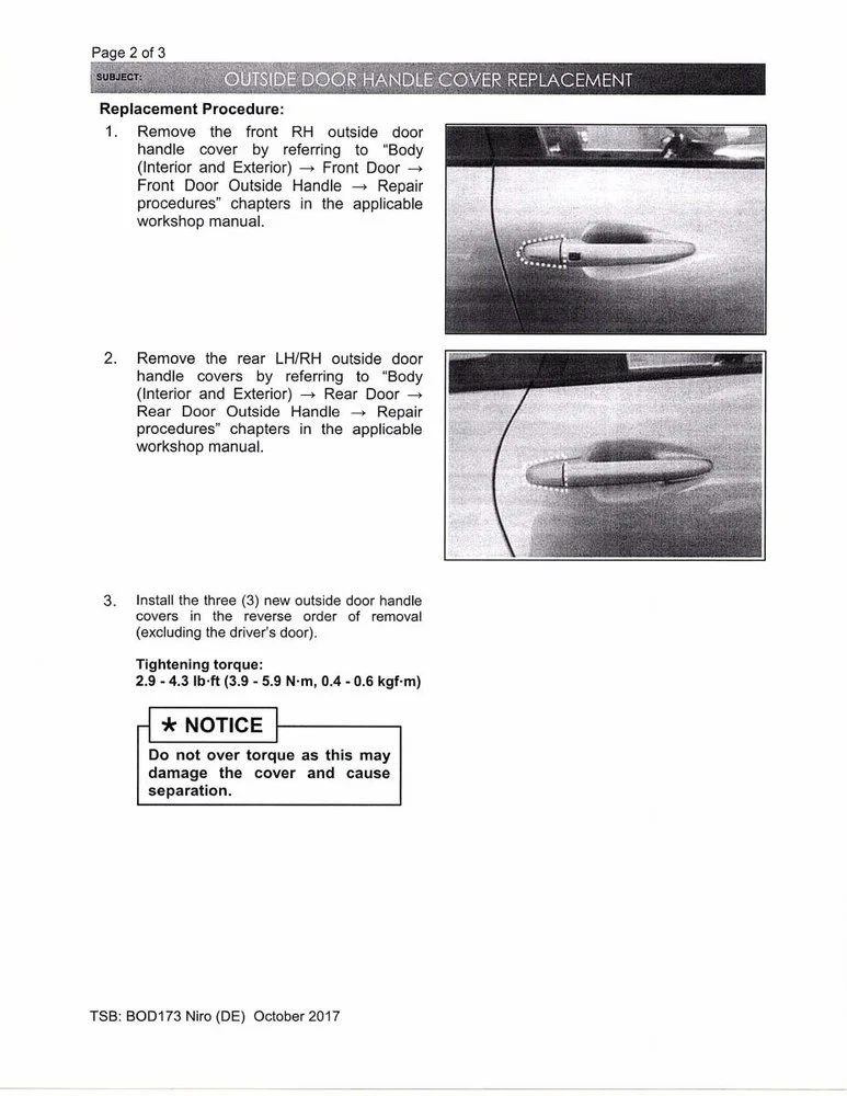

Attendiamo il ricambio. Vedi l'allegato 19853 Vedi l'allegato 19854
E avvitato e la plastica non e delle migliori la si svita dal tappo rotondo nero.che strano, non pensavo nemmeno potesse venire via così facilmente
