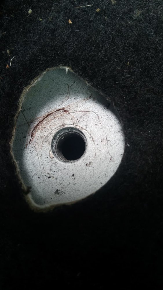

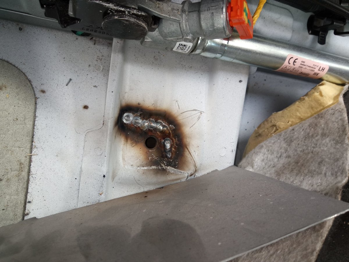

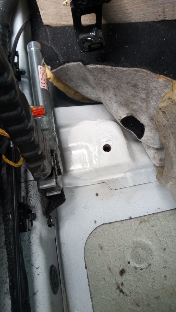

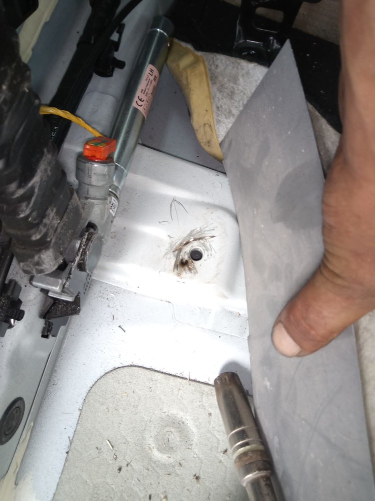

Ciao a tutti, vi ringrazio per le indicazioni che mi avete inviato. Oggi ho portato la macchina in carrozzeria è il problema è più grave del previsto, si è spaccato l’aggancio del sedile nel piantone, lo hanno saldato. Cerco di allegare le foto
