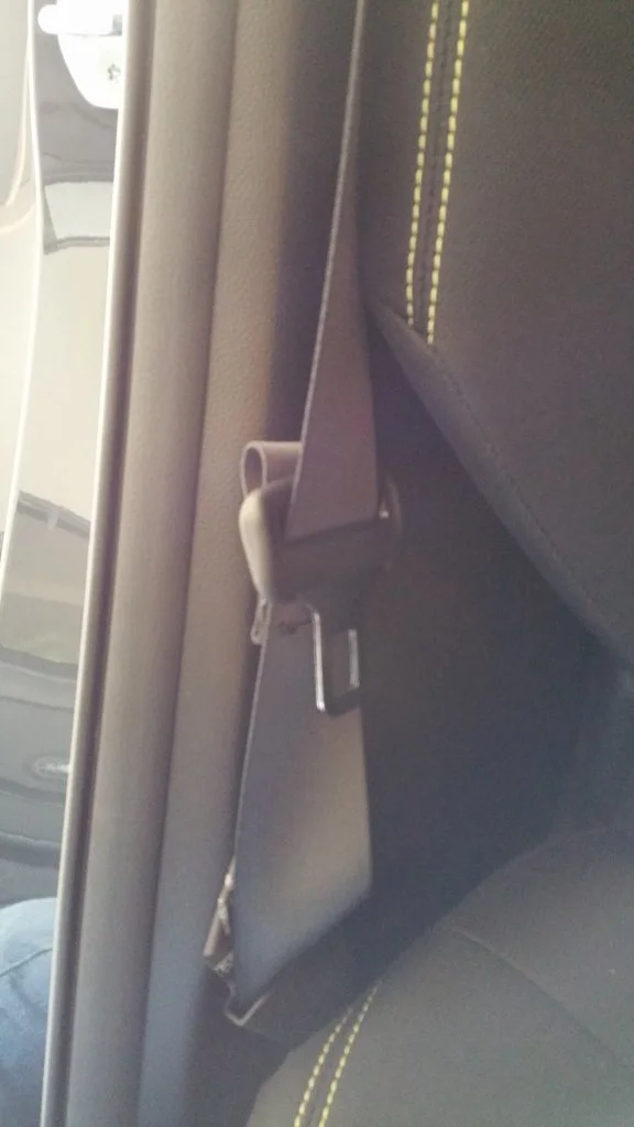

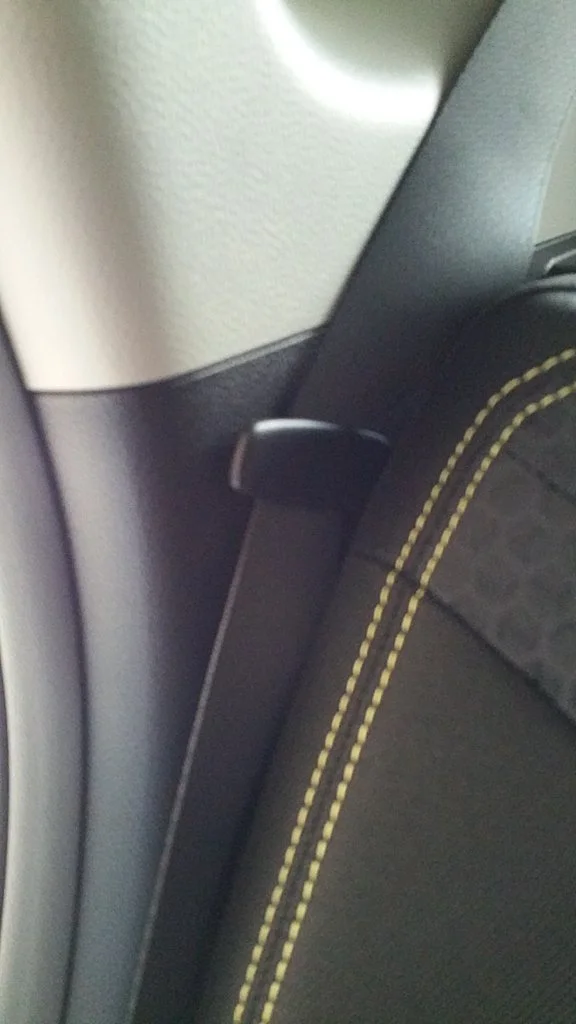

E' capitato anche me. Prova a vedere che non siano i ganci di metallo della cintura di sicurezza che sbattono sulla plastica del passaruota tra sedile e portiera. Verifica che le cinture siano agganciate sul fermo laterale sopra la cappelliera sul montante laterale e che il gancio di metallo color argento sia orientato in modo che la linguetta di tessuto sia orientato verso la portiera (cosí il metallo non sbatte contro la plastica e non fa il rumore che probabilmente senti). Spero di essermi spiegato.

Ciao,
si ti sei spiegato benissimo ma avevo già visto quel problema e risolto . questo lo fa anche tenendo le cinture allacciate al sedile
