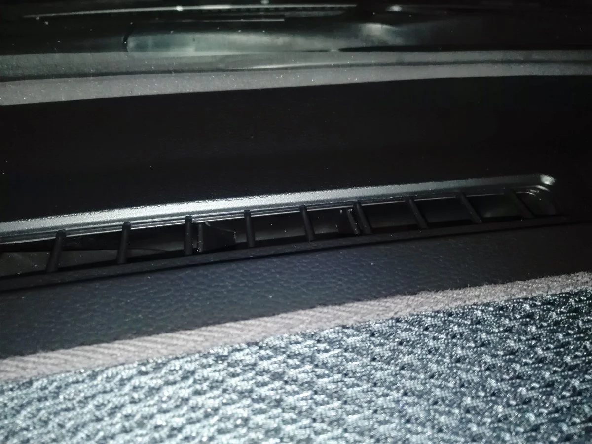

Ciao gilialb,
Potresti postare le foto esplicative della tua risoluzione al problema dei rumori sul cruscotto?
Ciao e grazie
Ciao ti posto una foto che spero chiarisca cosa ho fatto,in sostanza ho reperito una fascia gomma piuma molto densa in ferramenta(si chiama moua dello spessore di 25 mm)e l'ho incastrata fra il vetro e il cruscotto,semplice ed efficace,non c'è il minimo scricchiolio,testato su sconnesso di qualsiasi tipo.Ciao e se hai bisogno sono disponibile.
