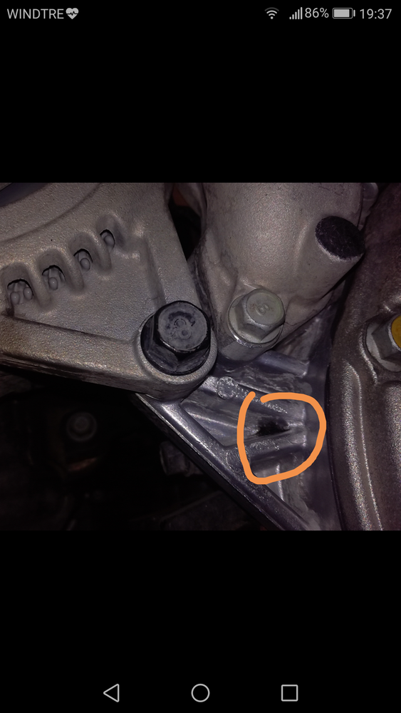

Ragazzi vi aggiorno sul discorso della perdita dell'olio comunque risolto dopo 2 volte di vai e viene visto che la prima alla domanda se avevano risolto la perdita
mi hanno risposto sì tutto apposto c'erano 2viti allentate con il dubbio il tempo di tornare a casa controllo la macchina e siamo al punto di ritorno richiamo di nuovo rispondendomi rivenca che controlliamo di nuovo stavolta ritorno con delle foto fatte apposta chiamo il capo officina gli mostrò la foto mi risponde a ok abbiamo capito cosa era approposito distanza minima dalla concessionaria la prima20km la seconda 50km.

Caspita ma è un buco ?
Alla fine quindi sono riusciti a risolvertelo ?
Sì dopo che gli ho mostrato la foto fortunatamente tutto sotto garanzia
Dai bene ! sono contento .
