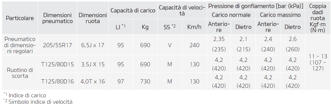

Buonasera a tutti avrei una domanda dovrei comprare il ruotino di scorta per stonic GPL e volevo sapere qual era la misura giusta tra queste. 125/80 R16 , 115/70 R15?
Il manuale riporta questa misura:
