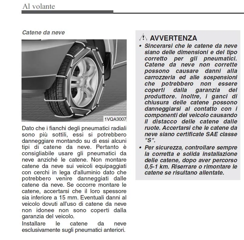

Leggendo il manuale del conducente a pagina 5.70 c'è scritto di montare catene con misura inferiore ai 15mm
Vi ho allegato la scansione della pagina a cui mi riferisco.
Cosa ne dite?Dunque chiamato magazzino, mi richiama lunedì per quanto riguarda il pannello, sugli opzionali non c'era doveva consultare quello dei ricambi. Vi aggiorno!
Per le catene alla konig hanno segnato che servono le 9 mm
Quindi se sul libretto c'è scritto 15 direi che le 9 vanno bene di sicuro no?

hai perfettamente ragione, con l'argomento catene ho finito dico solo che sul libretto riporta inferiore a 15 mm
quindi 9 mm va bene, come ha detto anche la Konig.
