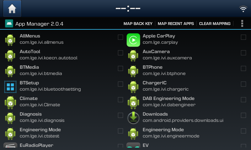

Istruzioni per sbloccare il menu di progettazione sull'ultimo firmware 2020 (fonte sito russo 4PDA):
Ho controllato il metodo, funziona sul firmware 191209, la
procedura è la seguente:
1. Impostazioni - Informazioni di sistema
2. Aggiornamento
3. Vai al menu di progettazione,
fai clic in sequenza in queste parti dello schermo.
password: tempo + 1209
4. Vai alla sezione Sistema - Tuning e scorri fino in fondo e attiva la voce Prepare Auto Test- On
5. A portata di mano, deve essere su un androide. Su di esso accendiamo la distribuzione del Wi-Fi e connettiamo la nostra SSU al telefono.
6. Sul telefono, preinstallare il programma Easy Fire Tools_v1.1.3_apkpure.com.apk (6,4 MB)
e qualsiasi programma per la scansione della rete. Ho usato le Network Utilities
7. Inoltre scarichiamo, ma non installiamo, i seguenti programmi:
ioniqroot_04.apk (23.9 MB)
CtsTestStarter.apk (5.16 КB)
file.apk (6.1 MB)
8. Questi programmi sono desiderabili mettere nella cartella Download sul telefono
9. Esegui Network Utilities, scansiona la rete e ricorda l'indirizzo IP del nostro ShGU. Dato che distribuisci WiFi dal telefono, di solito ci saranno 2 dispositivi (uno o più se usi un secondo telefono o qualcos'altro)
10. Esegui Easy Fire Tools, vai nelle impostazioni e correggi l'IP standard (nel mio caso era 192.168. 43.33)
11. Dopo essere passati alla schermata iniziale del programma e aver messo un cerchio sull'elemento Download, quindi fare clic sul pulsante Connetti nell'angolo in alto a destra
12. Se hai fatto tutto correttamente, il programma te lo dirà nella parte inferiore dello schermo con una casella di testo che si è verificata la connessione.
13. A sua volta, installa il programma. 1 - IoniqRoot. Stiamo aspettando la fine dell'installazione. Se si fa clic su un punto qualsiasi durante il download sullo schermo del telefono, il download viene interrotto.
14. Dopo l'installazione, fare doppio clic sul pulsante Impostazioni SHGU per avviare il programma installato.
15. In esso, fai clic su Ripristina applicazioni stock, attendi il completamento dell'installazione e premi Riavvia nella finestra visualizzata
16. Dopo il riavvio dal telefono tramite il programma, installare il seguente App - CtsTestStarter e quindi File (file manager)

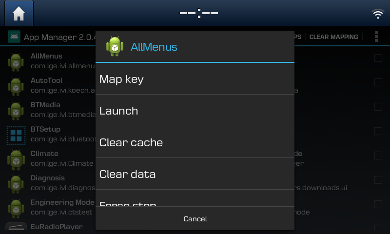

17. Dopo l'installazione, quando si fa clic sul pulsante impostazioni con un doppio tocco, dovrebbe iniziare il buon vecchio menu di progettazione
Bene, allora tutto è come al solito. Impostazioni Android - Sicurezza - Segno di spunta sulla voce "Fonte sconosciuta"
In All Applications trovi file manager con quale puoi installare 3rd party apps
