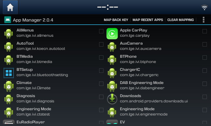

Si l'ho sbloccato, ma devi fare attenzione non deve riempire tutta la memoria interna con tatnte app. Ho messo solo 6 app. che occupano 500mb di 1,4Gb devono rimanere liberi 900mb altrimenti metti in blocco autoradio
500 mb sono tanti per un app io mettero' giusto youtube (se supportato) spotifi e qualcosaltro ma playstore ?
comunque ho gia ordinato il sostituto(alpine ilx F903D)credo che per fine settimana mi arriva quindi non dovrei rimanere senza se qualcosa va storto
fatto 500mb perché ho messo questo navi
a ok ,non usero per questo, ma per i multimedia viedeo e musica faro" un video se ci riesco

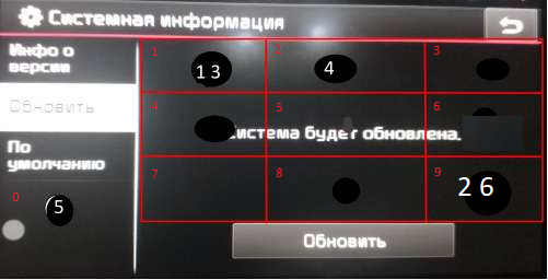

Funziona solo sul firmware 191209, guarda bene questo video.......
1.1 Vai su Impostazioni - Informazioni di sistema e sulla scheda Predefinito (in un'auto fino al 2019 si chiama Aggiornamento) e inserisci 191209 su una tastiera immaginaria. Come immaginarlo è indicato nella foto sotto. Quindi nella finestra che appare con numeri già inimmaginabili, inserisci HHMM1209 dove HHMM è l'ora visualizzata sull'orologio SSU e quindi invia.
