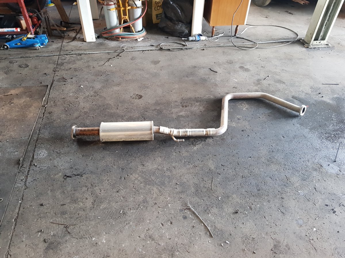

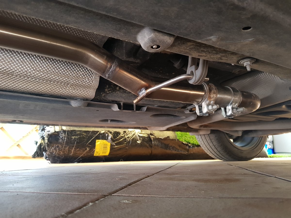

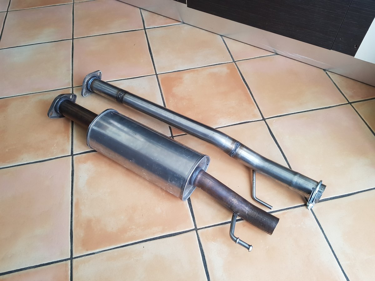

Ciao ragazzi ! Vi presento il lavoro che ho fatto fare alla mia ceed evolution 1.4 T-GDI , ho eliminato il silenziatore centrale con un tubo dritto , il Sound é diventato un pó più forte e presenta più scoppietti 😎😎 (anche in cambiata sotto i 2000 giri 😂😂 ) ecco il video del Sound

Mi sapresti dire che diametro ha il tuo tubo di scarico? Il silenziatore originale lo venderesti?

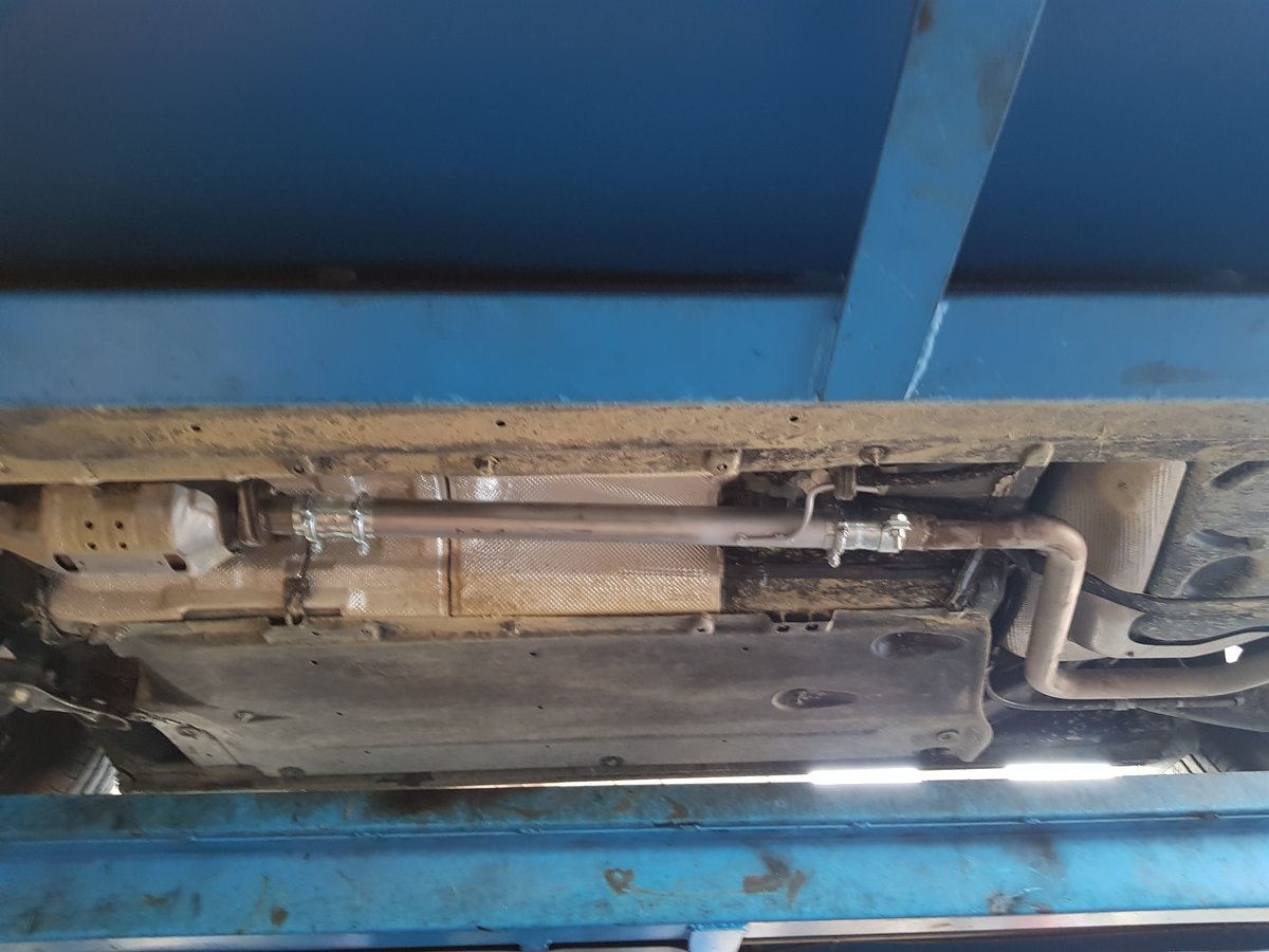

Se non è stato eliminato il catalizzatore e i decibel non superano una determinata soglia per un determinato numero di giri ( mi pare 3000) la revisione non dovrebbe dare problemi. Ma correggetemi se sbaglio
visto che ci vogliono 15 minuti per rimontare il GPF non mi pongo il problema e lo rimonterò quando dovrò fare la revesione :):)

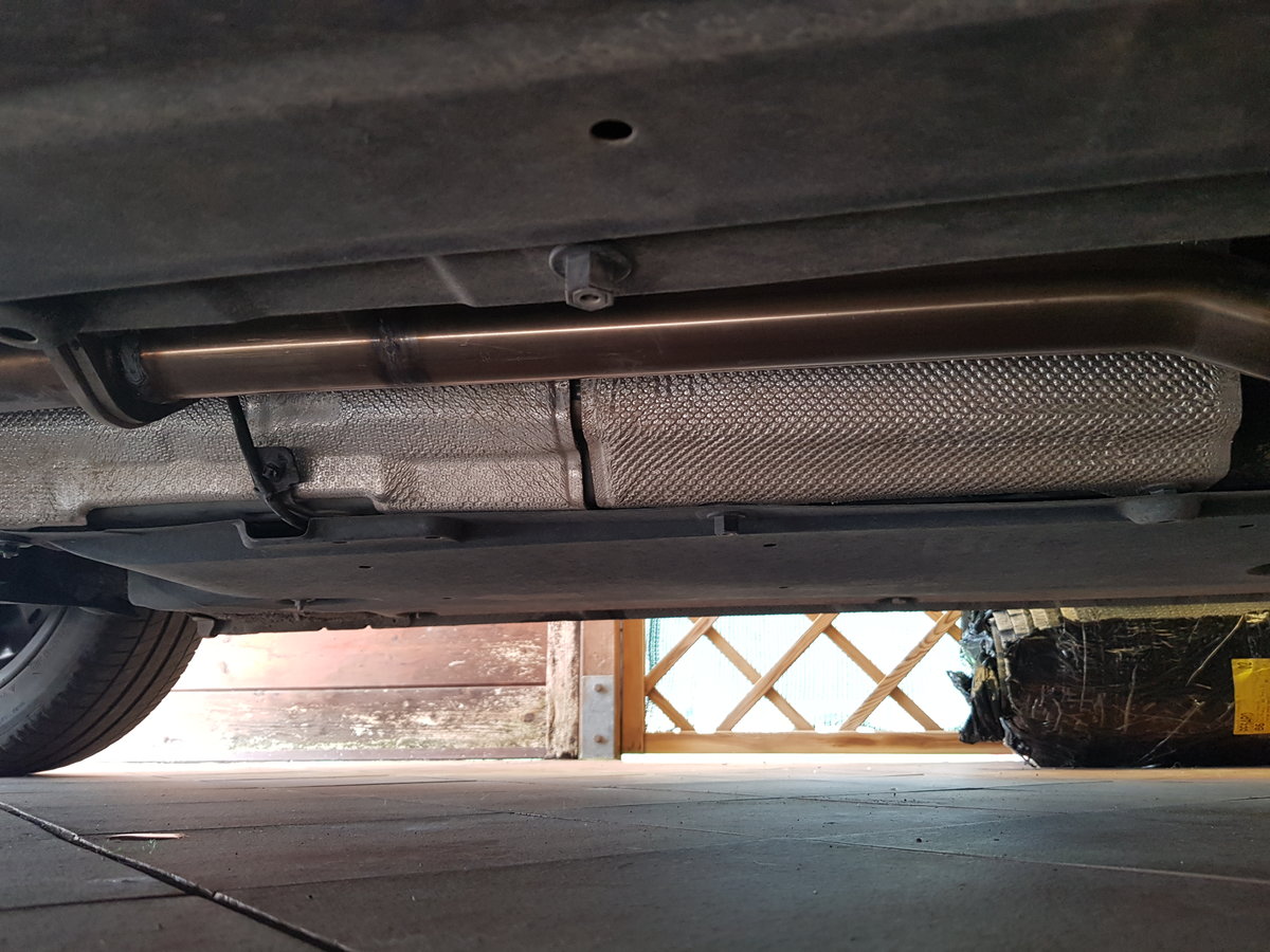

Riusciresti a postare le foto dal sotto Giusto per capire com'è?
