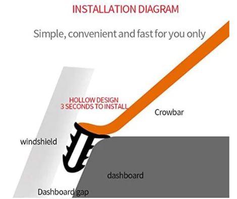

Il 50% dei rumori (se non il 70%) sono situati fra la fine parabrezza e la plastica della plancia.. su aliexpress ci sono delle guarnizioni che si vanno ad inserire alla perfezione nella fessura fra i 2 pezzi citati sopra e sentirete sin da subito la differenza

Ciao Davide, sai che stamane prestando attenzione a quanto hai scritto credo che i rumori provengano appunto tra la fine del parabrezza e la plancia..come posso fare per verificare questa cosa senza fare delle "porcate"? ho un po' di manualità ma non voglio fare danni su una macchina nuova..pensavo per verificare di "spingere"nella fessura un panno che poi posso rimuovere, se vedo che il rumore sparisce allora vedo come fare per le guarnizioni che suggerisci tu...e magari chiedere al conce se le mette lui?? grazie ancora
Non serve il concessionario per montarla.. la prendi e la applichi direttamente tu. Basta spingerla all'interno ed essendo in gomma non rischi di graffiare nulla

Ciao Davide, ebbe si, l'arcano è "risolto"..per fare la prova del 9 prima dell'arrivo della guarnizione ho messo un cavo elettrico in gomma che avevo in casa (trifase circa 1cm di diametro) lungo tutta la fessura tra parabrezza e cruscotto, spingendolo leggermente...e...ho viaggiato in auto come se fossi in chiesa!!..nessuna vibrazione!! quindi al 100% nel mio caso il problema è proprio li..devo dire però che resto stupito che nell'era moderna non si evitino in fase costruttiva determinate magagne...vabbe...grazie ancora dei consigli! spero servano anche ad altri utenti
