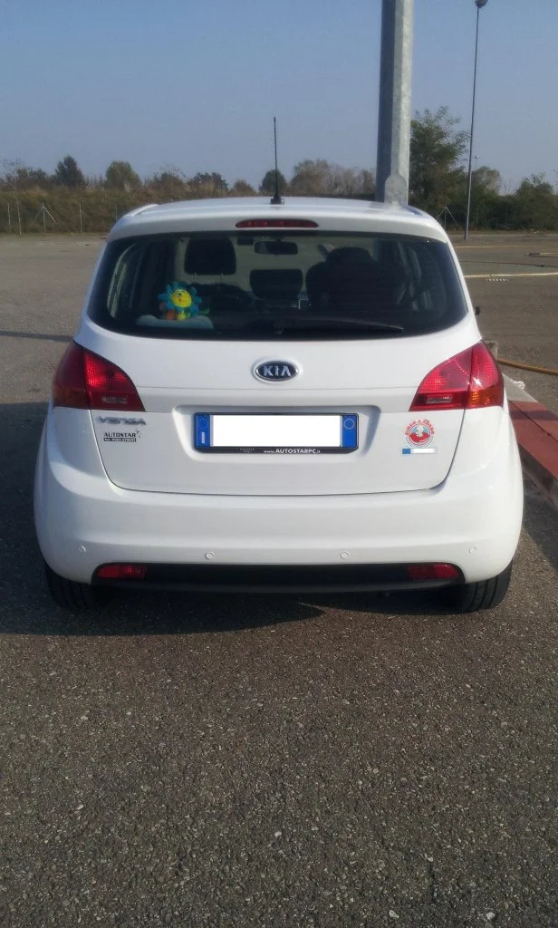

Saldato il positivo della centralina sensori al cavetto verde, il nero collegato a massa (che è proprio li), posizionati il cicalino nella posizione consigliata dalle istruzioni, mentre per la centralina ho preferito bloccarla nella parte dietro alla parte di faro posteriore, su una paratia di divisione fuori da qualsiasi interferenza meccanica, senza intralciare nulla....
Ecco come ho deciso di farli mettere...... mi piaciono di più
    102,6 KB · Visite: 856
Non so, ma a me gustano di più li che nella posizione di serie......... Cmque sia il funzionamento è perfetto.. per cui direi che vanno bene anche li
