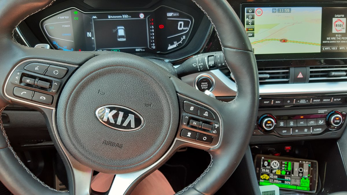

Sulla Niro il Tire Pressure Monitoring System è un sistema di monitoraggio della pressione degli pneumatici che è costituito da una valvola e da un sensore. Il sistema TPMS è diretto; è un sistema di allarme che avvisa il conducente del veicolo di un cambiamento pericoloso della pressione dell'aria in uno o più pneumatici. Le letture sono fornite da trasmettitori sensibili alla pressione montati all'interno di ogni pneumatico e inviati a un computer centrale (ECU electronic control unit) per essere visualizzati sul cruscotto. Una spia di allarme posta sul cruscotto e un allarme acustico informano il conducente se si verifica un calo di pressione del 25%. L’alimentazione elettrica del sistema è affidata ad una batteria integrata, la cui vita media si aggira tra i 6 e i 7 anni.
Per vedere la pressione di ogni pneumatico si deve premere il pulsante in alto a dx del volante a fianco del tasto "mode" (vedi foto). In sequenza si vedono: la rosa dei venti, la pressione di ogni ruota (molto precisa, o meglio mi da lo stesso valore del manometro del gonfiatore), altre impostazioni utente.
