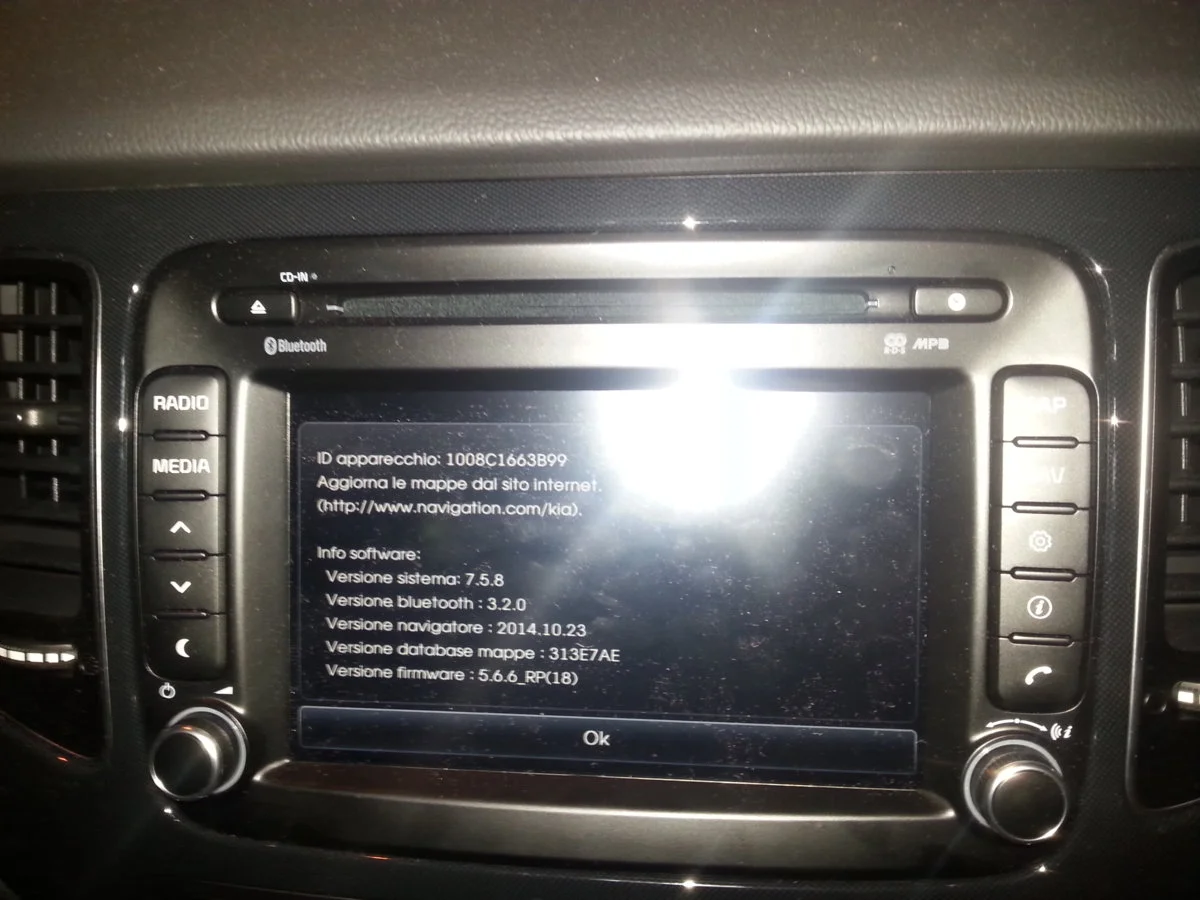

è un po' che non provo sinceramente, ma mi ricordo che a me funzionava esattamente come dici, ossia se c'è più di un numero associato a un contatto selzionandolo mi faceva vedere i numeri e da li potevo scegliere quale chiamare. Non è che per caso hai fatto l'aggiornamento del sistema? io ho ancora (credo per una settimana, poi andrò a fare l'aggiornamento mappe ecc.) la versione sistema 7.5.8 (che tra l'altro è l'ultima disponibile ufficialmente, anche se chi ha fatto gli aggiornamenti in kia ne ha una superiore ma non scaricabile dal sito dell'aggiornamento firmware.. allego le mie versioni e stasera riprovo a vedere se è cambiato qualcosa..
    97,5 KB · Visite: 393
